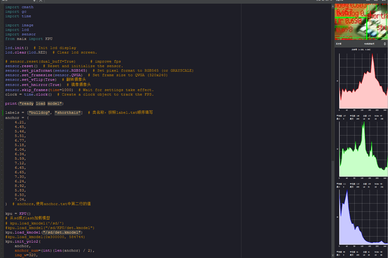

请问具体调整阈值是朝大调还是朝小调,我们的图片用K210拍的,比较模糊,数量在400张左右
框很多的话把nms阈值调低,有没有效果图片传上来看看
我把图片回复在了下面,您看一下,但我感觉是模型训练的问题,
你没有改代码吧?需要将anchor.txt和labels.txt中的内容替换源代码中的anchor和labels
