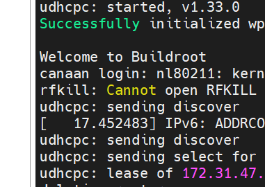

参考东山派,配网后
按照这个博客立创庐山派K230与Ubuntu通过NFS互传文件
却发现,明明我的虚拟机与开发板链接的是同一个路由器,且发现
我的k230的设备频段是
在ubuntu是可以ping通过的,但是我的ubuntu确实 192.168.80频段,显然不在同一个频段上,请问应该怎么办?

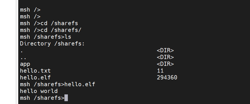

在linux下 使用scp 命令 把文件复制到/sharefs目录下就可以了
感谢大佬
大佬,我发现现在可以进行大核通信,但是小核没有反应
@wjx
是在开发板操作虚拟机的文件,虚拟机的文件夹挂载到开发板路径下,你的理解反了
通过scp好像可以直接上传文件,省了很多功夫呀。

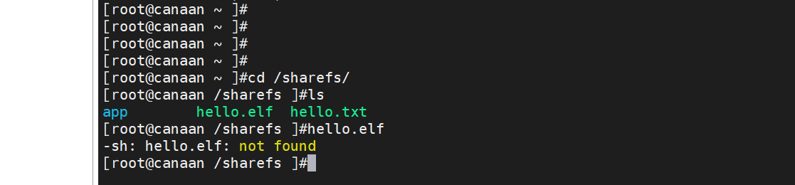

大佬,我发现现在可以进行大核通信,
但是小核没有正常通信,请问这是正常的吗?
正常,因为你写的程序是大核rtsmart下的程序,只能在大核rtsmart下运行。linux和rtsmart都能看到同一个文件说明共享文件系统工作正常。
前面要加 ./ 完整命令是 ./hello.elf 但大小核的程序不通用
