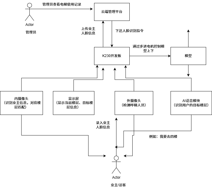

k230开发板能不能实现这个方案

k230开发板能不能实现这个方案
K230开发板完全可以满足你的要求,硬件规格上支持内外摄像头输入、显示、语音控制,包括和云端通信,都是可以实现的,并且各个单独的需求,都有对应的示例提供。你这个需求,使用 RT-Smart SDK 即可实现: RT-Smart SDK文档

谢谢你的答复,我想再问一下要购买哪些具体型号的产品?K230是否自带wifi模块还是需要购买,这个方案算法难度高不高,新手小白可以实现吗
K230自带的有wifi模块,另外你这个k230的难度不高,K230就只有一个版本,我正在做跟你这个功能类似的,也是做电梯监控,目前已经开发过半(跟你的功能不完全相同)
