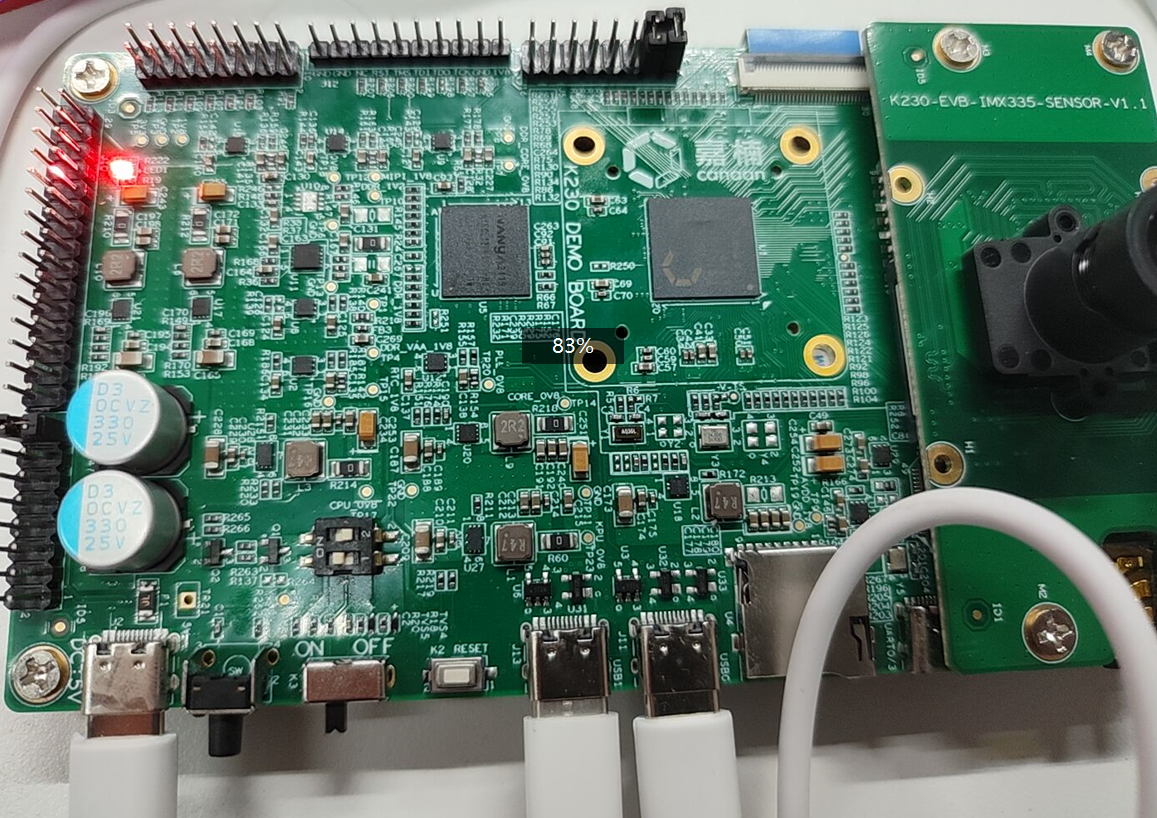

1.按照这个教程,SW拨到EMMC,启动失败,连接USB0
2.识别到K230 USB Boot Device进入下载模式

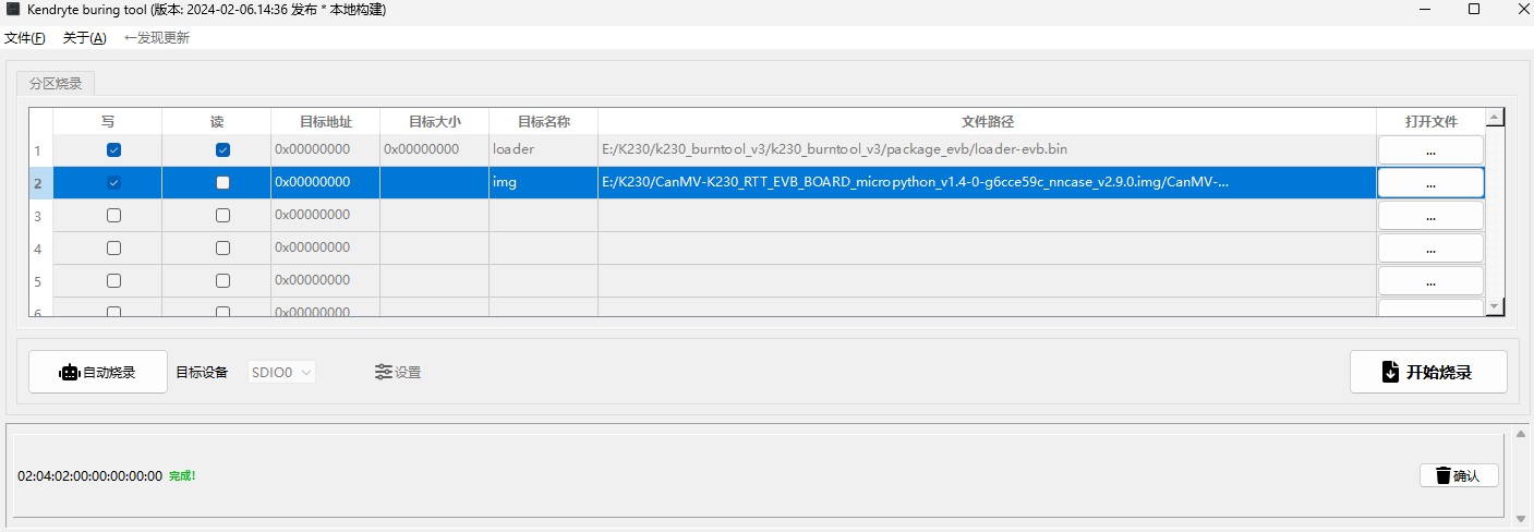

3.然后按下图方式烧录
4.连接调试串口,重启设备,无法启动
K230 DEMO BOARD
CanMV-K230_RTT_EVB_BOARD_micropython_v1.4-0-g6cce59c_nncase_v2.9.0.img.gz

首先,请更新一下下载工具,https://www.kendryte.com/zh/resource/download_tool,k230
然后,需要自己编译一下evb的固件,参考这个文档https://www.kendryte.com/k230_canmv/zh/main/zh/userguide/how_to_build.html, 选择配置文件 k230_rtos_evb_defconfig, 然后make menuconfig,使能CanMV.

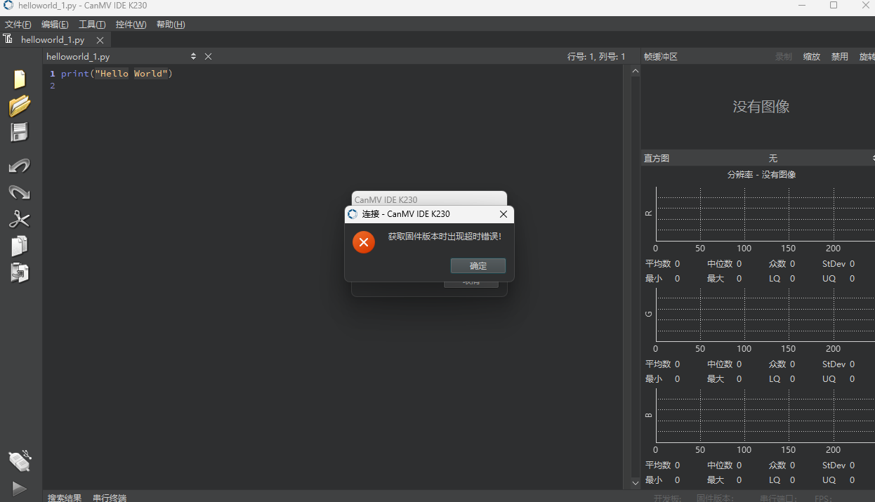

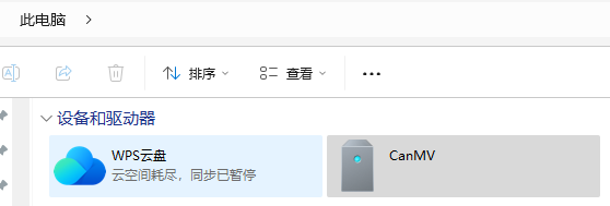

感谢,根据你提供的教程成功识别EVB为CanMV。但CanMV IDE似乎连接不上。
连接ide需要接线到usb0

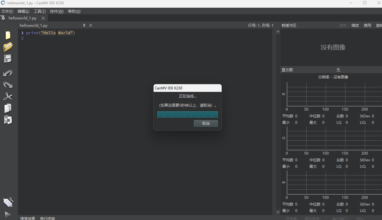

是的,我在下面回复了图片,连接了USB0,但还是无法连接,一段时间后弹出超时错误。
手动在终端里执行以下/sdcard/micropython

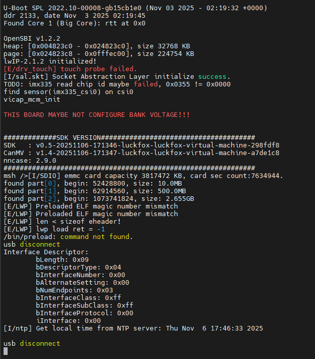

接一下调试串口,看看日志信息。
好的,我更新了图片
