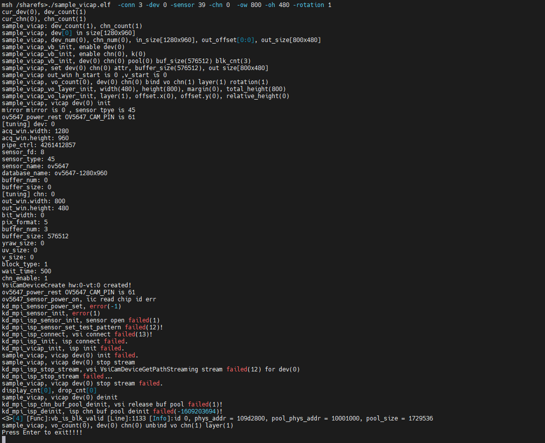

在大核运行后提示摄像头初始化失败,

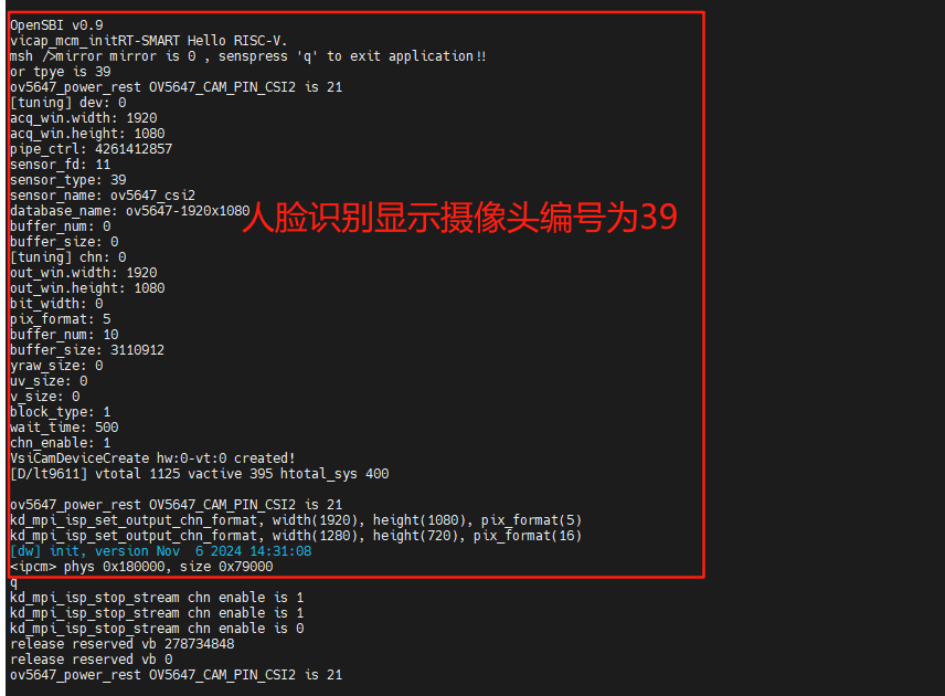

摄像头编号也没有错,因为之前连接hdmi屏幕的时候,自动运行的人脸识别输出正常

已经解决了,原来摄像头id 39-6 输入33 才是正确的
