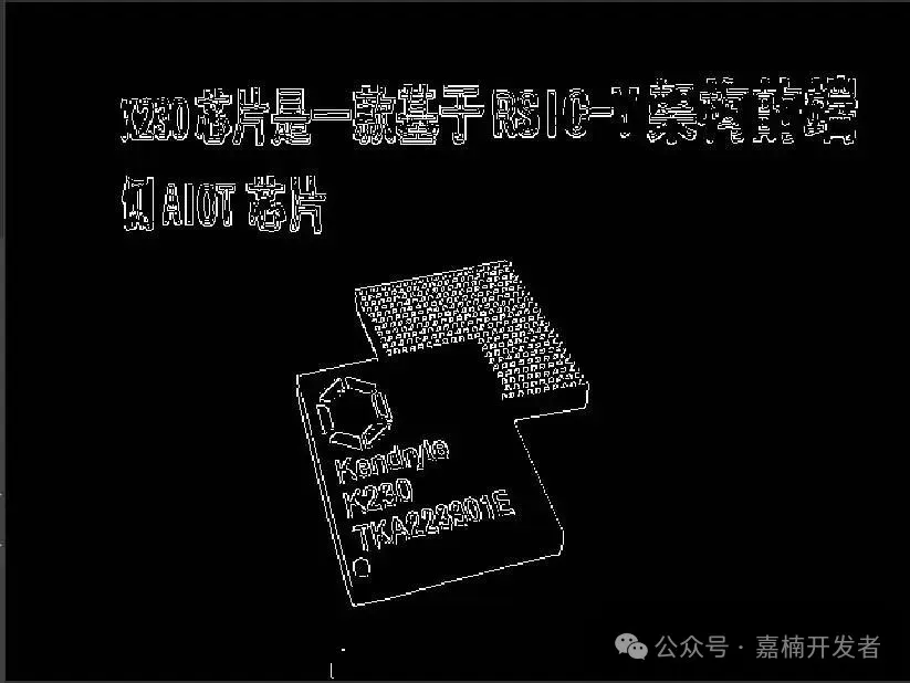

使用cv_lite库效果图(find_edges)

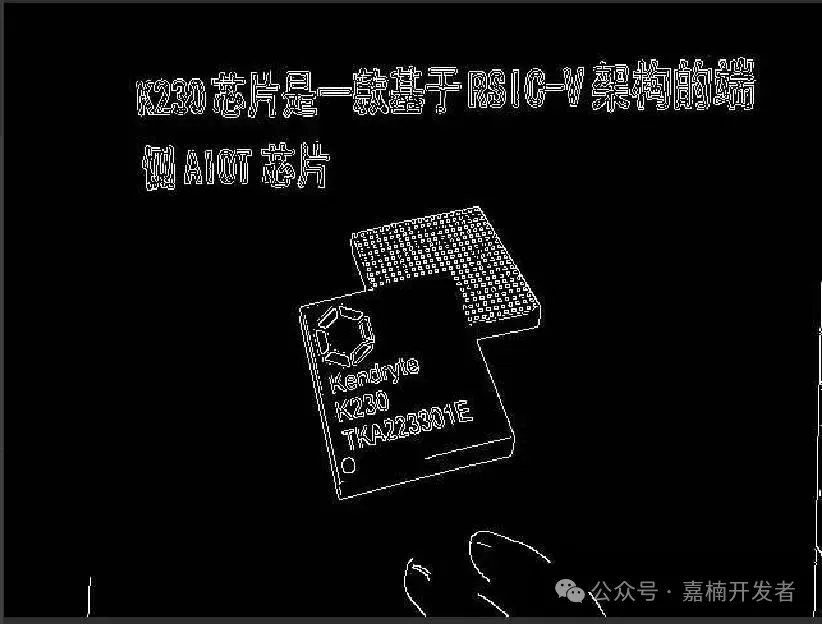

使用OpenMV库效果图(find_edges)

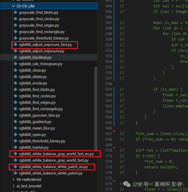

2、demo 路径
\CanMV\sdcard\examples\23-CV_Lite
在 CanMV 中打开 demo,并连接运行
可以看到运行的fps和结果。

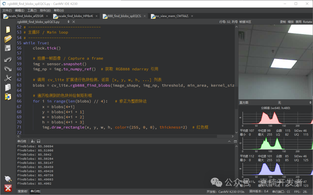

三、如何使用
1、导入模块
import cv_lite
2、对图像初始化,并使用相应算子
# 调用 cv_lite 扩展进行色块检测,返回 [x, y, w, h, ...] 列表
 blobs = cv_lite.rgb888_find_blobs(image_shape, img_np, threshold, min_area, kernel_size)
3、更多示例请参考 demo
4、比对 OpenMV,新增白平衡和曝光调整函数,让你的图像更出彩
