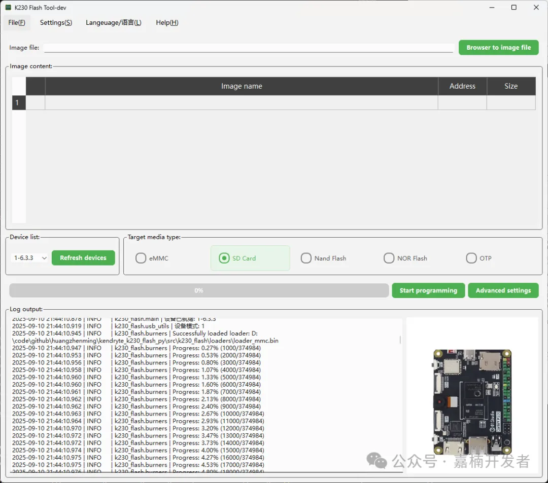

双界面操作,满足不同需求
  • 命令行界面:为喜欢终端操作的开发者提供强大而灵活的控制
  • 图形用户界面:为新手和需要可视化操作的用户提供直观友好的体验
智能设备管理
  • 自别所有连接的K230设备
  • 支持多设备同时烧录,大幅提升效率
  • 实时显示烧录进度
多格式支持
  • 支持.kdimg完整固件包烧录
  • 支持.img文件按地址烧录
  • 自动解压.gz、.tgz、.zip等压缩格式
  • 支持EMMC、SDCARD、SPI_NAND、SPI_NOR等多种存储介质
批量烧录模式
在批量烧录模式下,您可以:
  • 一次选择镜像文件,同时烧录所有连接的设备
  • 实时监控每个设备的烧录进度
  • 自动烧录模式下,新连接的设备会自动开始烧录
直观的设备状态显示
通过图标化界面,您可以轻松识别每个设备的状态:
  • 🟢 就绪状态:设备已连接并准备烧录
  • 🔵 烧录中:设备正在进行固件烧录
  • ✅ 成功:烧录完成且验证通过
  • ❌ 失败:烧录过程中出现错误
  • ⚪ 离线:设备已断开连接
灵活的配置选项
  • 自定义加载器文件和加载地址
  • 支持烧录完成后自动重启设备
  • 可调节的日志级别,方便问题排查

3)图形界面程序:
下载地址:
https://github.com/kendryte/k230_flash_py/releases/
