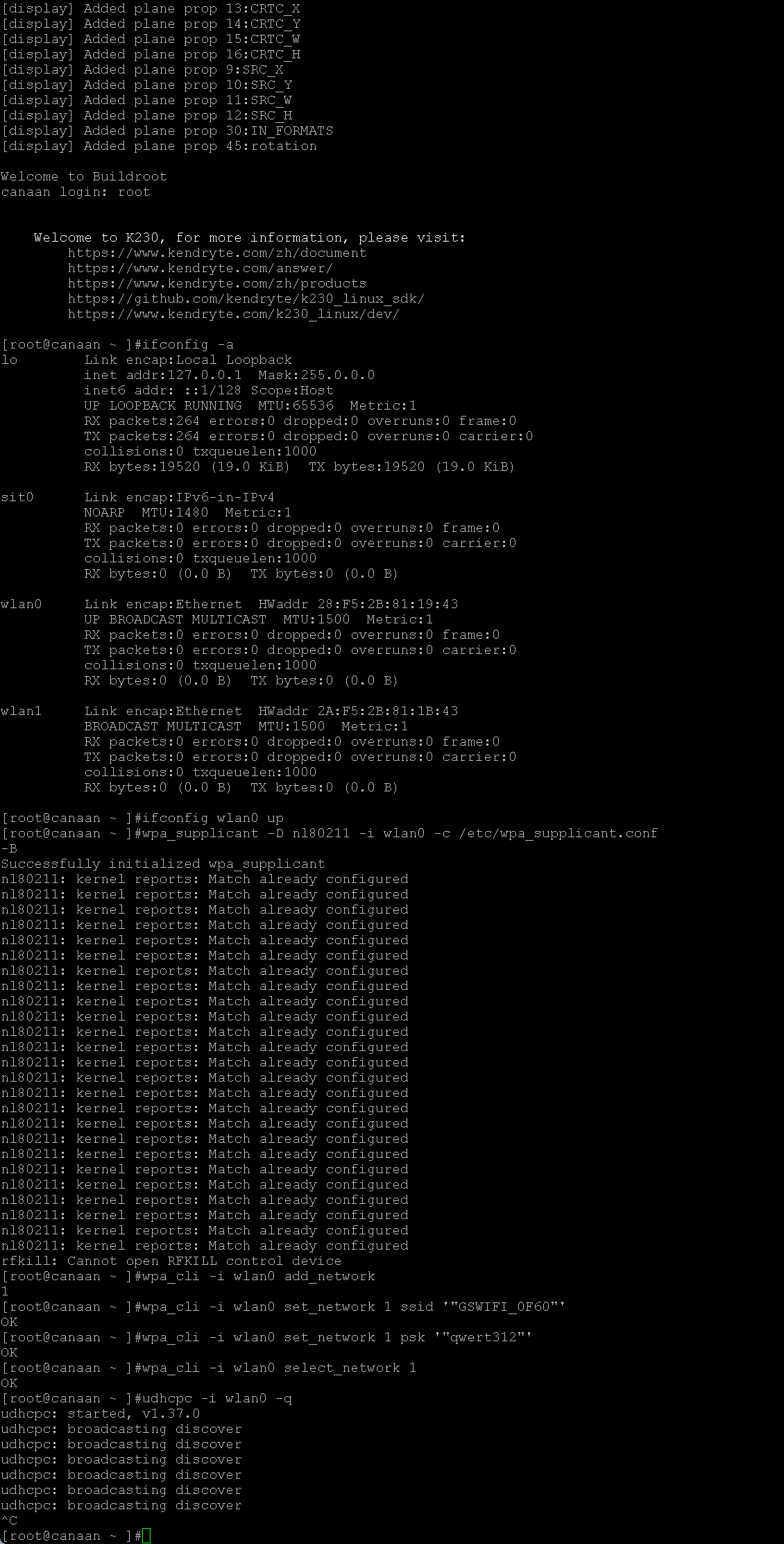

上电,连接串口,root登录后,输入
ifconfig -a
ifconfig wlan0 up
wpa_cli -i wlan0 add_network
wpa_cli -i wlan0 set_network 1 ssid '"GSWIFI_0F60"'
wpa_cli -i wlan0 set_network 1 psk '"qwert312"'
udhcpc -i wlan0 -q
会一直发送广播,但无法连接,wifi路由上有该设备连接,

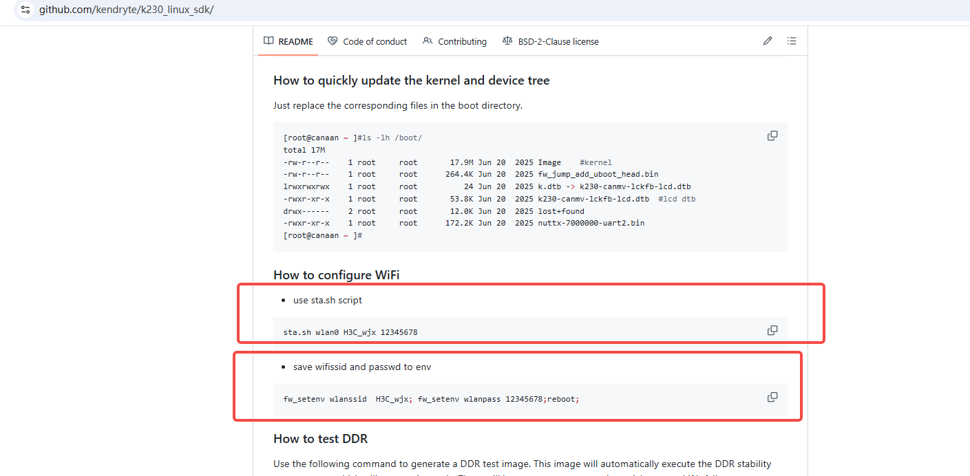

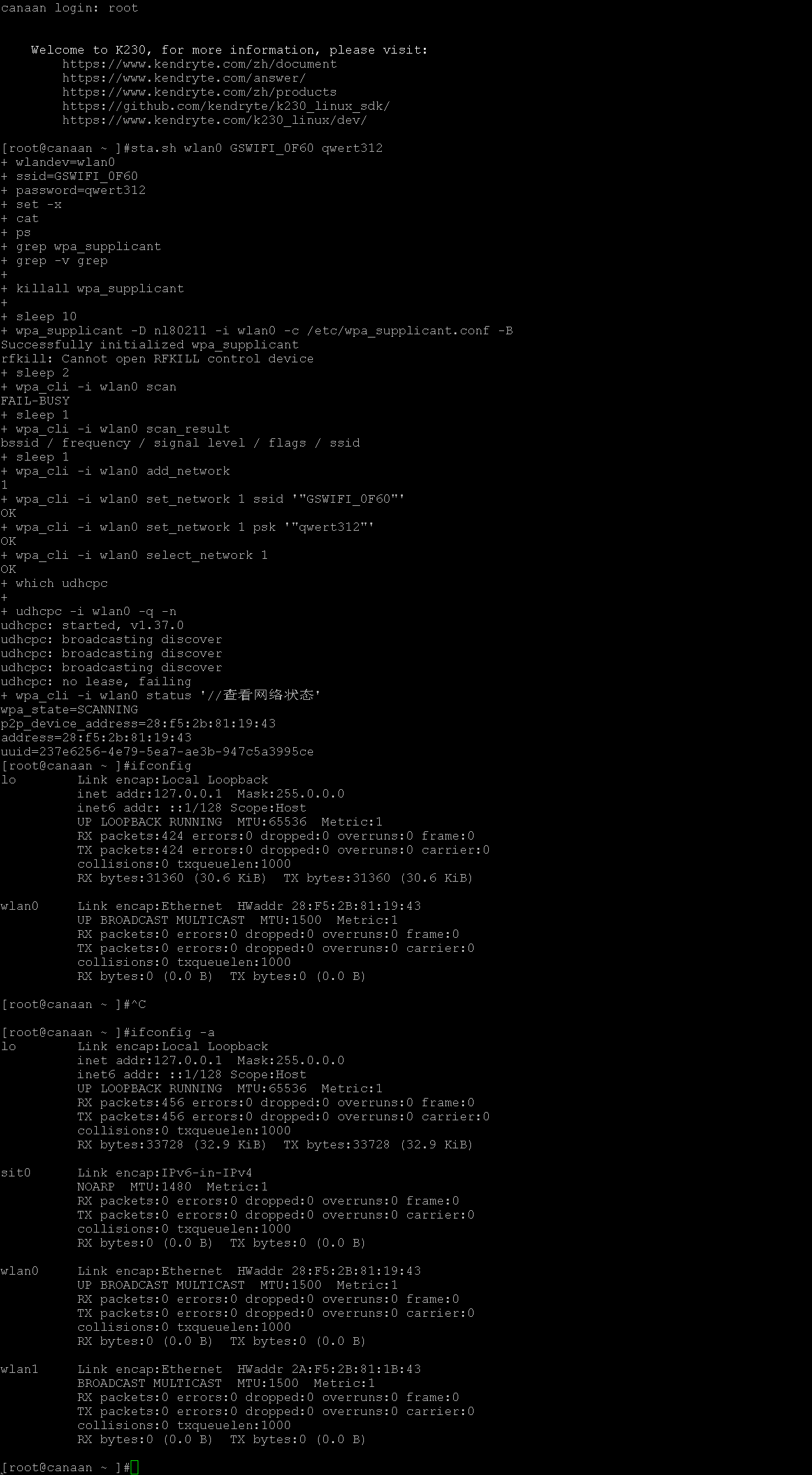

sta.sh wlan0 GSWIFI_0F60 qwert312
已更新了问题的内容

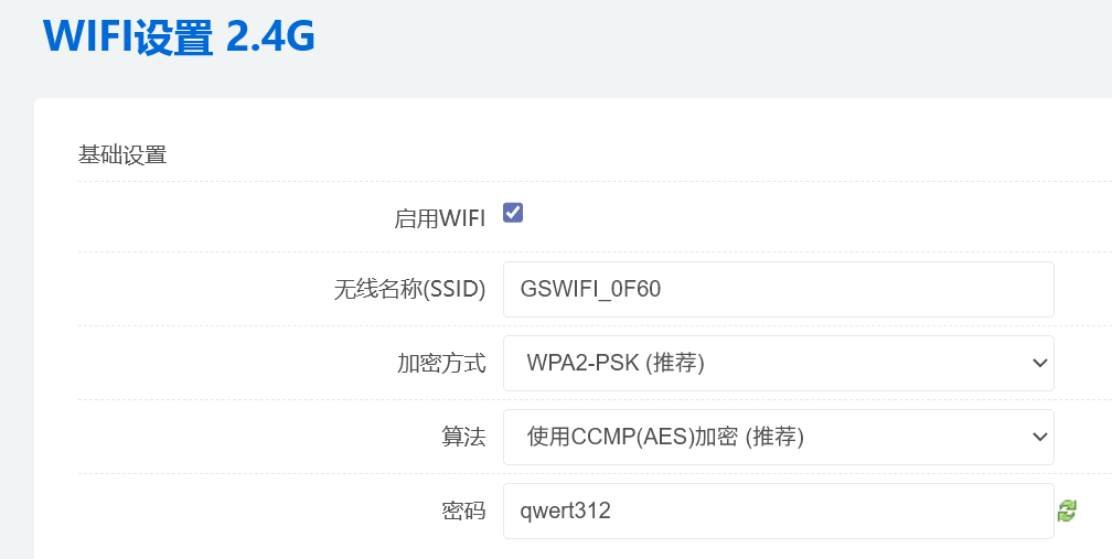

目前不支持5G,请用2.4G的wifi,如果不行建议买一个USB转网口的模块,使用有线网络
使用的是2.4GWiFi,无法正确连接网络
请问连接上了,但获取不到ip呢?
使用的是2.4Gwifi
目前不支持5G wifi,请用2.4G的wifi ,
用2.4G的wifi
能找到 wlan0设备,说明驱动没用问题,现在扫不到wifi,检查下wifi信号强度,设备离路由器近一点
