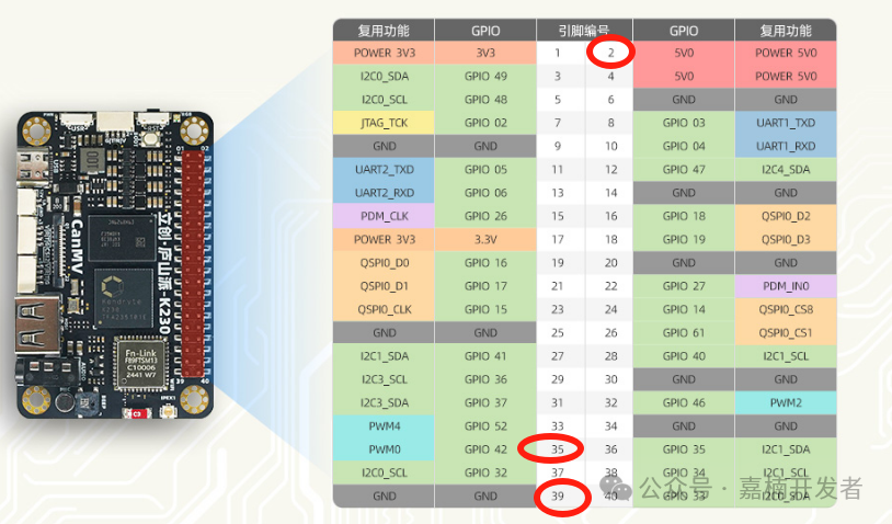

1. K230 PWM 资源
可选用这些 PWM 引脚:
PWM设备 GPIO num GPIO num GPIO num
PWM0 GPIO42 GPIO54 GPIO60
PWM1 GPIO43 GPIO55 GPIO61
PWM2 GPIO7 GPIO46 GPIO56
PWM3 GPIO8 GPIO47 GPIO57
PWM4 GPIO9 GPIO52 GPIO58
PWM5 GPIO25 GPIO53 GPIO59
注意:关于 PWM* 的 GPIO 配置,虽然可以选择任意一个 GPIO 引脚进行配置,但同一时刻,表格中每一行只能有一个 GPIO 被配置为 PWM 功能。

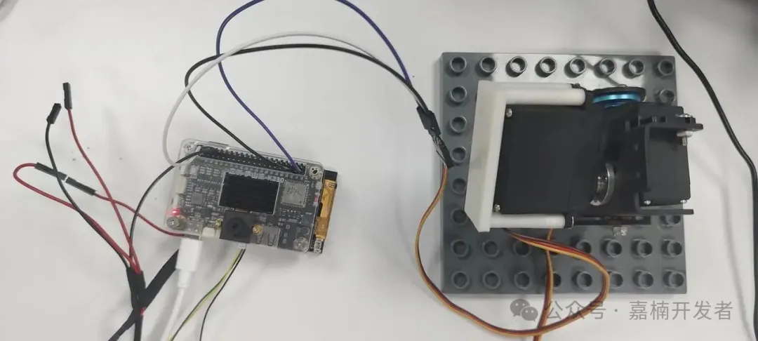

1、硬件连接
K230            |  舵机
PWM0 (GPIO42)   →  SIG(信号线)
5V电源          ↔  5V电源
GND             ↔  GND
舵机控制线:
庐山派连接引脚如下图所示:

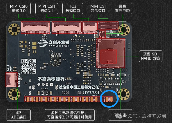

在驱动电机(如舵机)时,通常需要使用外部电源供电,不建议直接依赖开发板自身的电源。这是因为电机在运行或堵转(卡住)时会产生较大的驱动电流,例如本示例中的舵机在堵转时电流可达 1.5A。而开发板的供电能力有限,无法稳定提供如此大的电流,可能导致电压跌落,甚至损坏开发板。
此外,电机在启动、停止或反转过程中可能会产生反向高压(反电动势),进一步增加对开发板的损害风险。
为确保供电稳定,本项目中使用了独立的 5V 外部电源为板子供电(如下图蓝色标记所示)。同时确保舵机与开发板的 GND(地线)连接在一起,以实现共地,保证信号传输正常。

⚠️注意事项
① 舵机需独立供电,避免电流过大影响主板
② 同一 PWM 模块的通道(0/1/2或3/4/5)共享频率,多舵机控制需统一设为 50Hz
③ 首次使用建议校准脉宽与角度对应关系
