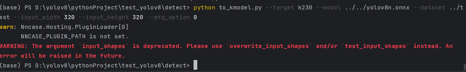

1.按照前面文档的步骤都完成了,然后就是最后一步的onnx转为kmodel的过程中出现了警告,但是最后也出现了新的kmodel文件,然后我去移植到开发板的时候,没有效果,感觉好像模型有问题,到底是怎么回事呀????
2.现在出现了一个新问题,我把上面的报错的

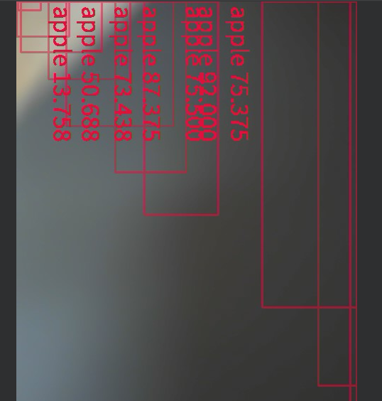

onnx_model, check = onnxsim.simplify(onnx_model, overwrite_input_shapes=input_shapes)加粗的地方是我改完的,然后生成kmodel移植到开发板发现视频识别一直出现乱码的框,更懵逼了!!!!。图像如下所示:

这个警告没什么问题,是版本不同参数不同,并不会造成模型的问题。你用的部署代码是什么
我按照官网文档操作的,就是官网里的代码有的代码换个路径,其他的没变化,移植到k230d的代码也是按照那个来的,但是就是没有效果,我也拿它训练好示例的模型验证了,它那个能通,但是我这个不行
部署代码发一下
1.训练模型:yolo detect train data=datasets/fruits_yolo.yaml model=yolov8n.pt epochs=300 imgsz=320
随后得到一个叫yolov8n.pt的文件,省略安装各个包的代码
2.导出为onnx文件:yolo export model=./yolov8n.pt format=onnx imgsz=320
3.换路径:cd test_yolov8/detect
4.转为kmodel:python to_kmodel.py --target k230 --model ../../yolov8n.onnx --dataset ../test --input_width 320 --input_height 320 --ptq_option 0

用test_yolov8.zip包中的detect/test_det_onnx.py测试过吗?
没有试过,这个文件是主要做什么的呢
测试onnx模型正确性,要是onnx模型本身就有问题,那就和kmodel没关系
