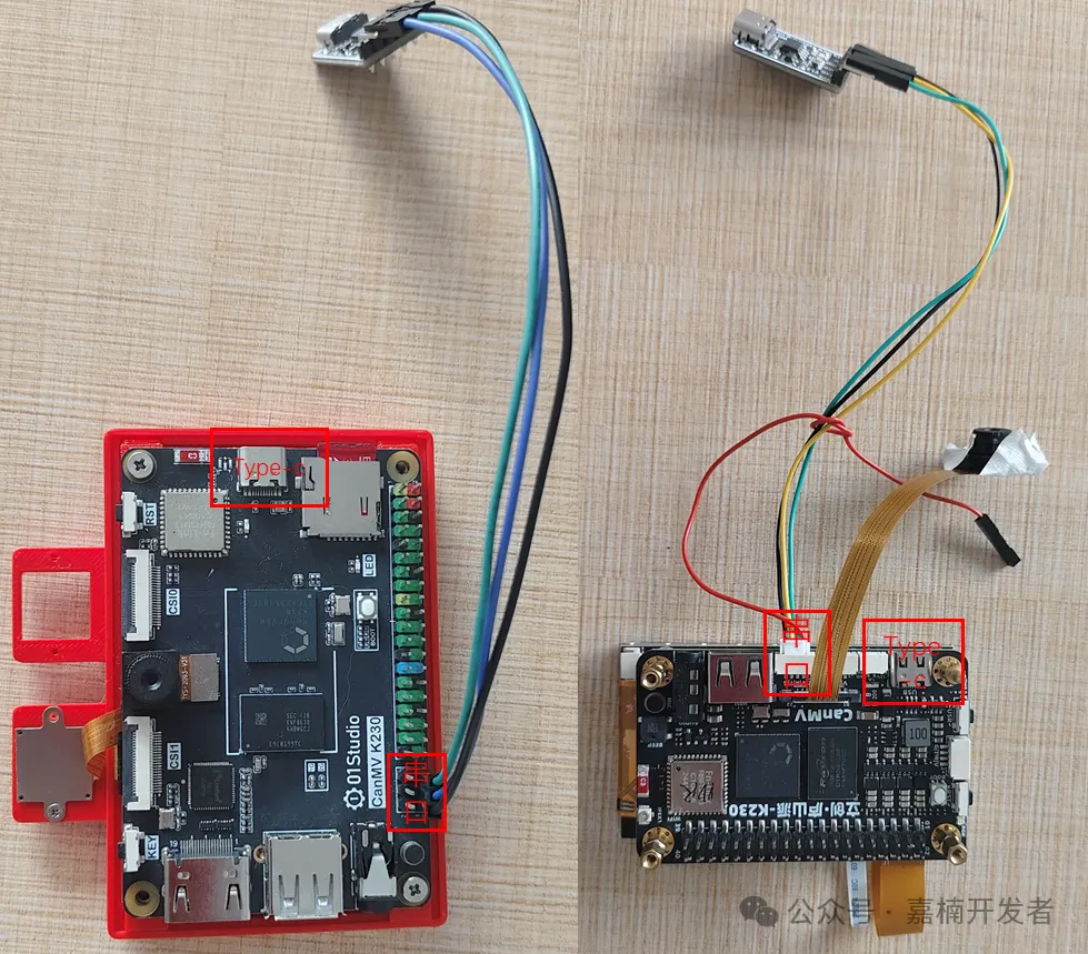

一、硬件环境
K230 开发板

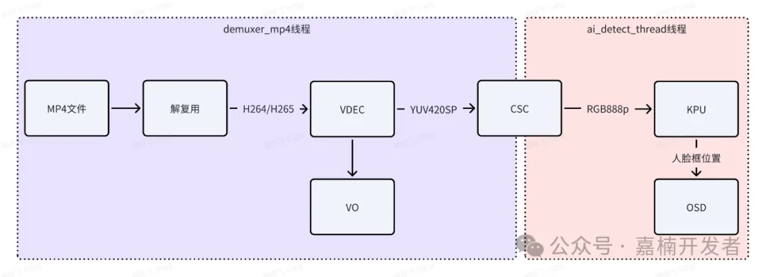

整体流程框架
在 K230 的 MP4 人脸检测 Demo 里,需 5 个 “专业工位” 无缝协作,把数据从 “打包状态” 逐步处理成可检测、可显示的效果:
  1. MP4解复用:拆 MP4 “快递箱”,分离出 H264/H265 视频流,为后续解码铺路;
  2. VDEC(视频解码器):解压视频流,输出 YUV420SP 格式的原始图像数据;
  3. CSC(色彩空间转换):当 “格式转换器”,把 YUV420SP 转成 RGB888P,适配人脸模型输入;
  4. KPU(AI 推理模块):当 “检测大脑”,对 RGB 图像做 AI 推理,输出人脸框坐标;
  5. DISPLAY(显示模块):叠加 YUV 视频画面和人脸框,呈现带人脸框的画面。5个模块环环相扣,既保视频流畅,又让 AI 检测不卡顿,全程像条高效的 “数据处理流水线”!

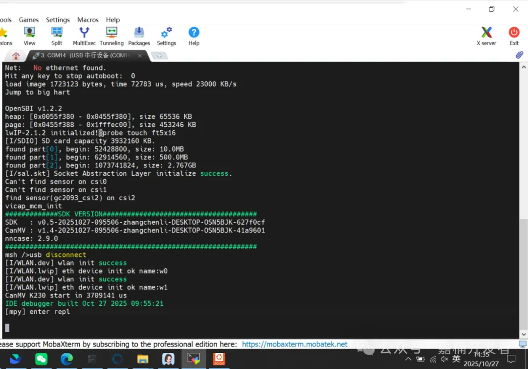

  • 连接串口,查看串口 log 信息
    查看串口信息(波特率115200)
  • 后台运行 micropython,使用各种命令 debug 目前情况
在串口按 ctrl+C 退出 micropython ,改成后台运行。
#按ctrl+C退出micropython
[mpy] enter repl
^C[mpy] exit, reset
<3>[4] [Func]:vb_do_exit [Line]:1569 [Info]:vb already exited!
#后台运行micropython
msh />cd /sdcard/
msh /sdcard>micropython &
msh /sdcard>CanMV K230 start in 349970133 us
IDE debugger built Oct 27202509:55:21
[mpy] enter repl
#可以在运行的时候输入各种命令查看后台信息
msh /sdcard>cat /proc/umap/vb
MaxPoolCnt
Config  Size    VbCnt
0       0       0
