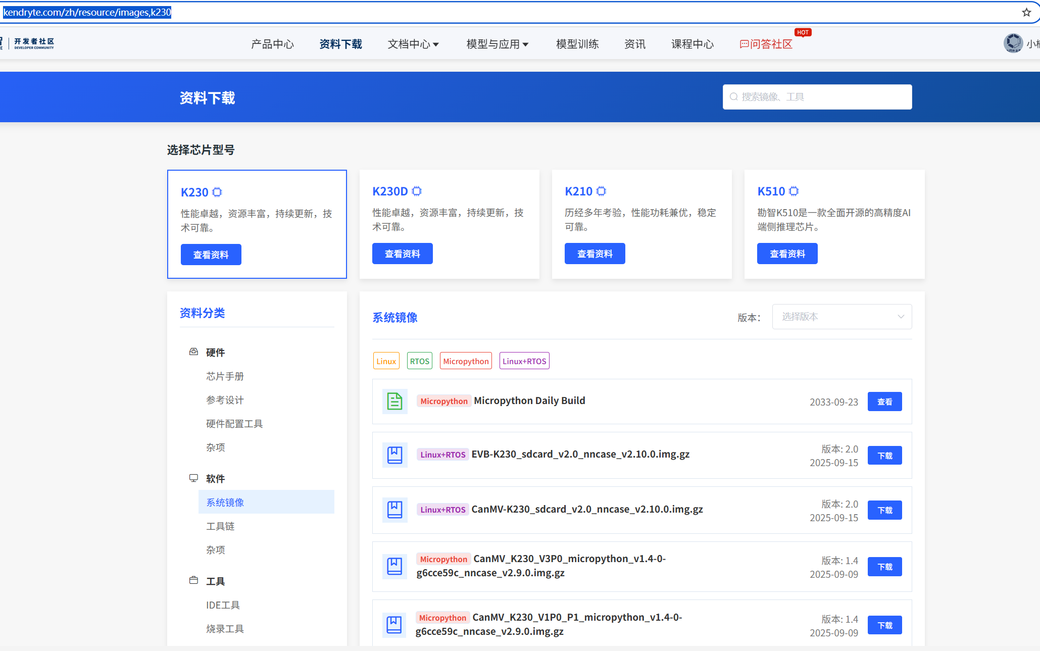

    固件下载:https://www.kendryte.com/zh/resource/images,k230
官方固件下载:
我们使用 CanMV IDE 进行开发,选择Micropython 的固件;找到对应的开发板,目前有的开发板:
  1. 创乐博 CanMV-K230 V1.1 开发板
  2. 立创·庐山派 K230-CanMV 开发板
  3. 创乐博 CanMV-K230 V3.0 开发板
  4. 01科技 CanMV-K230-01 Studio 开发板
    (如果是其他的 K230 开发板,可联系供应商客服获取固件或者根据开发文档本地编译获得。)

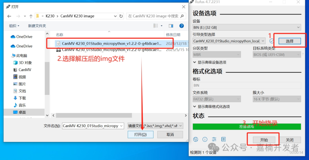

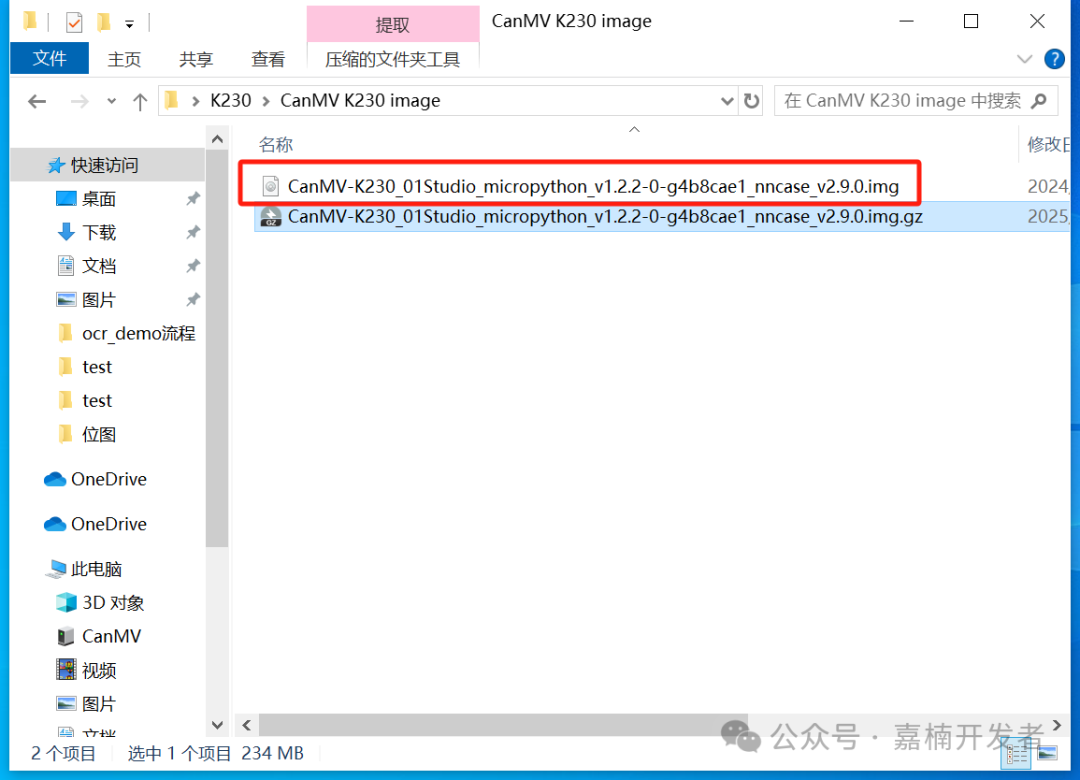

  1. 将获取到的固件压缩文件解压,得到 img 类型的固件映像
2.使用 Rufus 等其他烧录软件将固件映像烧录进 tf 卡内.

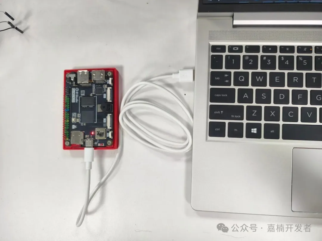

3.将烧录好的 sd 卡插入 K230 开发板,并用一根 USB-typeC 的线连接开发板和电脑。

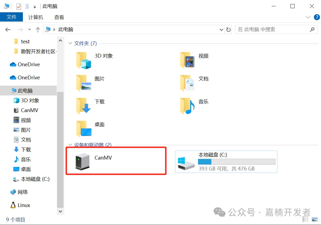

4.正确连接开发板后,电脑能正常识别到一个名为 "CanMV" 的虚拟硬盘。
(若电脑没有识别到,可尝试按下开发板的RST按键重新开机,或者请参考 K230 开发文档 -- 常见问题解答 页面)

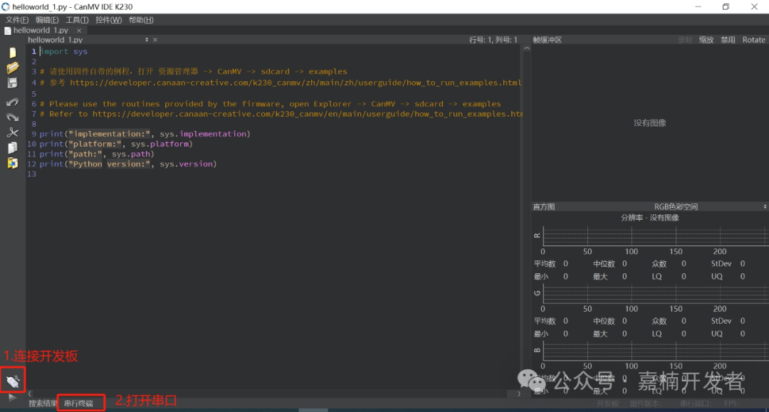

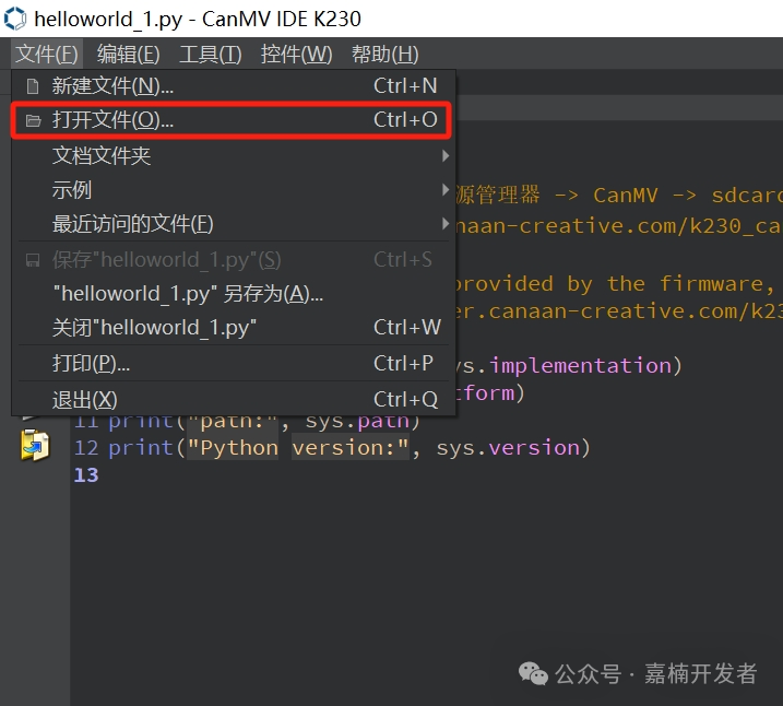

  1. 打开 CanMV IDE ,连接开发板,打开串口终端

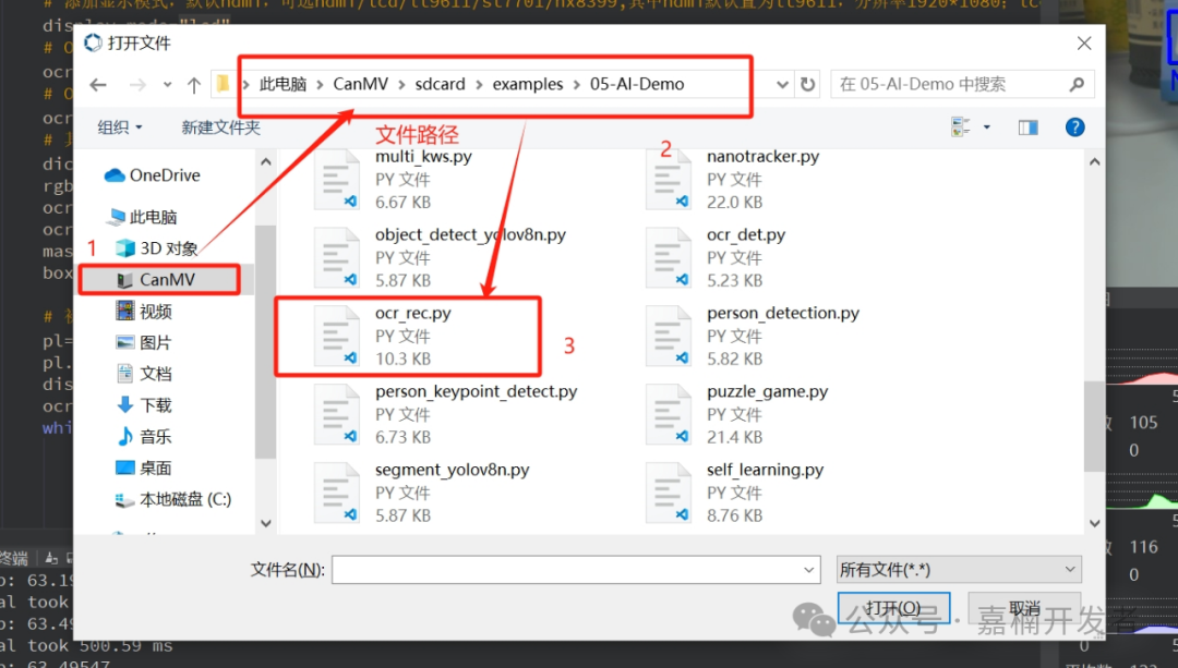

  2. 文件→打开文件 (我们需选择开发板内存储的示例文件,而不是 CanMV IDE 的示例文件)
3.在打开文件的选择窗口中,我们选择 CanMV ,再进入 CanMV/sdcard/examples/ 路径:
目前在开发板内的示例文件夹中有这两个 ocr demo 文件

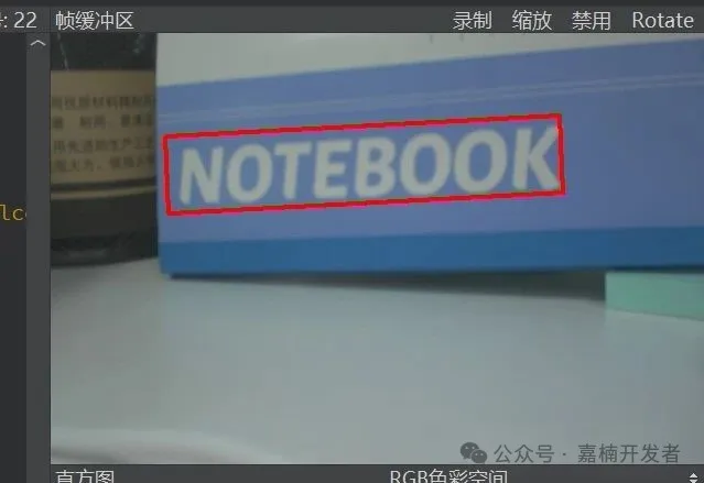

功能对比 ocr_det.py ocr_rec.py
核心功能 仅定位和框选图像中的文本区域,不进行内容识别 不仅定位文本区域,还会对框选区域内的文本进行识别并显示内容
输出结果 仅生成文本区域的位置坐标和边框框选效果 生成文本区域框选效果,并在识别框下显示识别后的文本内容(如文字、数字等)

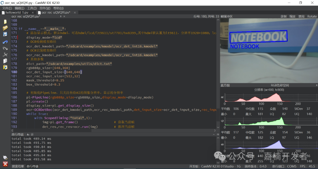

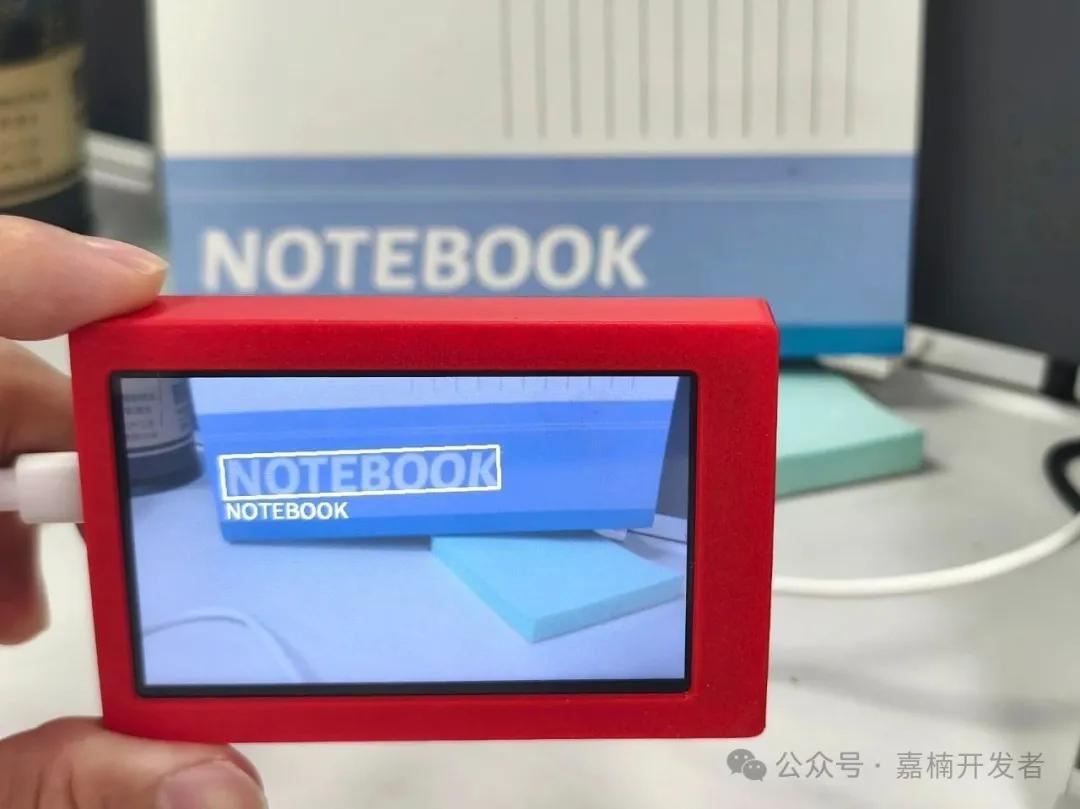

ocr_rec.py 是从 ocr_det.py 中拓展得到,本文使用前者做演示:

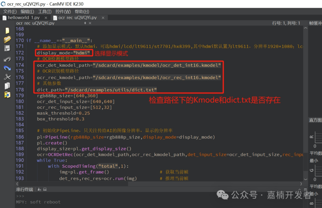

4.在打开的文件里,可根据需求按注释说明更改模式

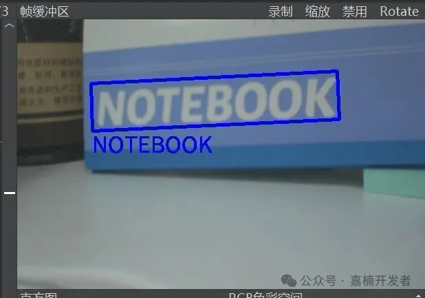

5.点击左下角运行,成功识别
