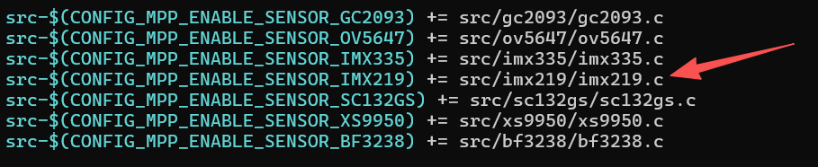

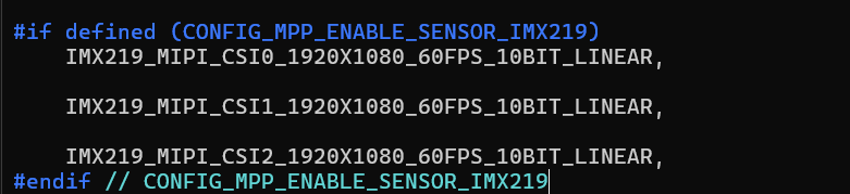

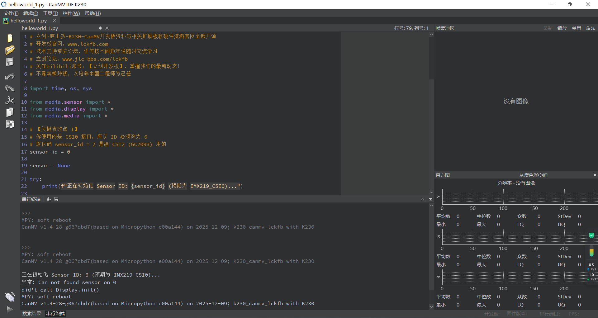

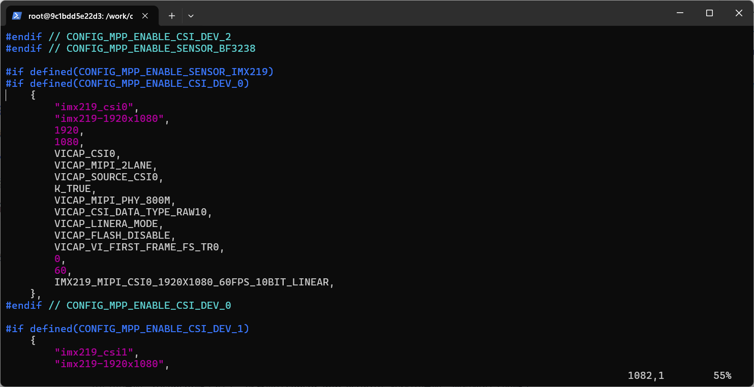

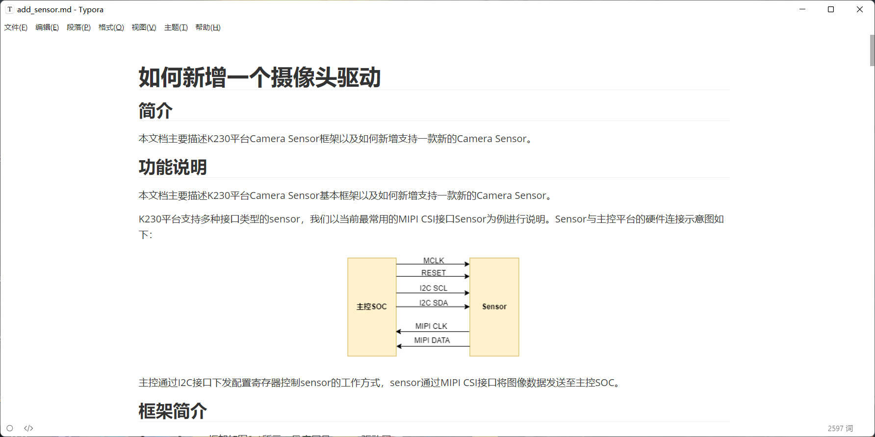

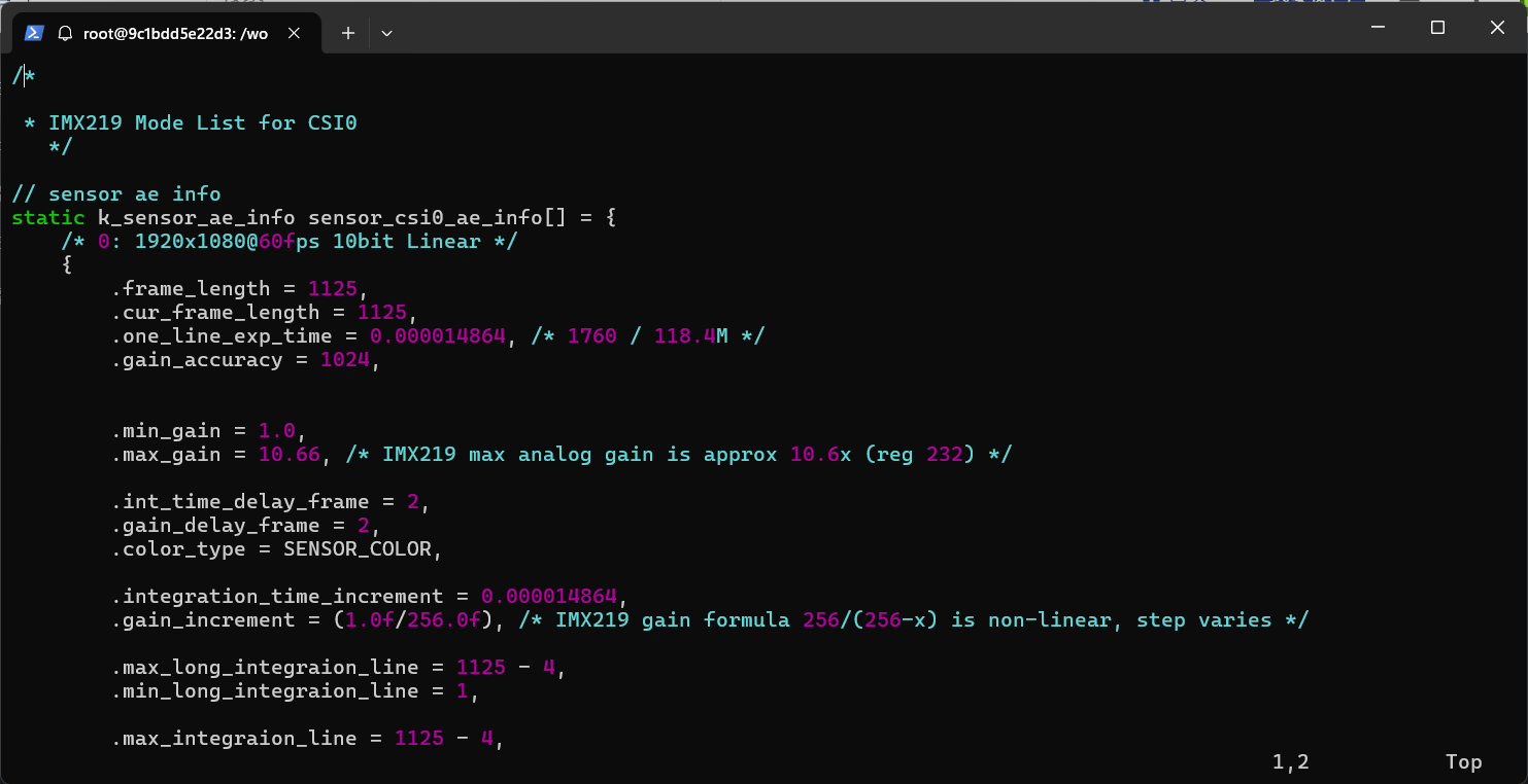

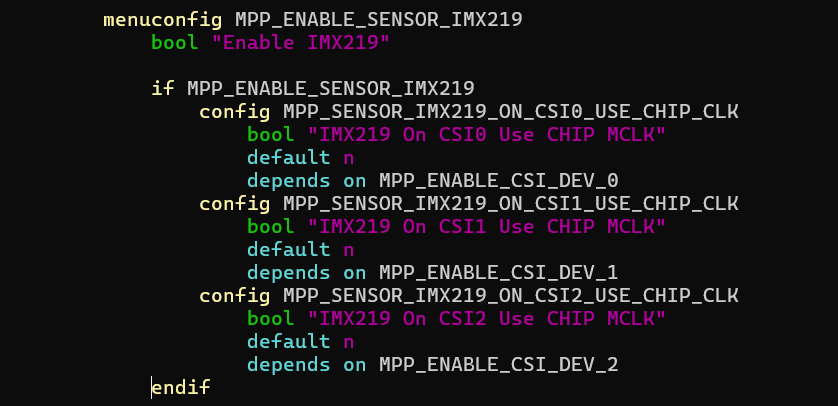

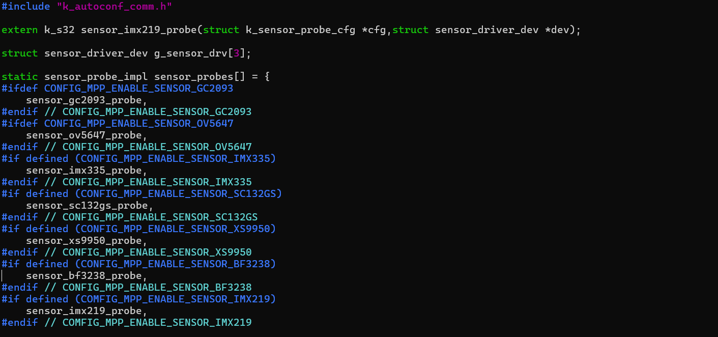

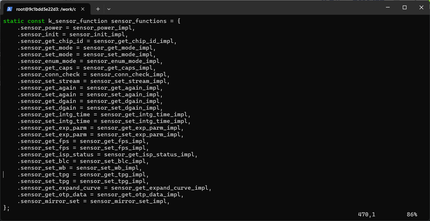

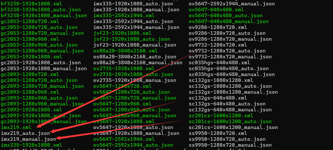

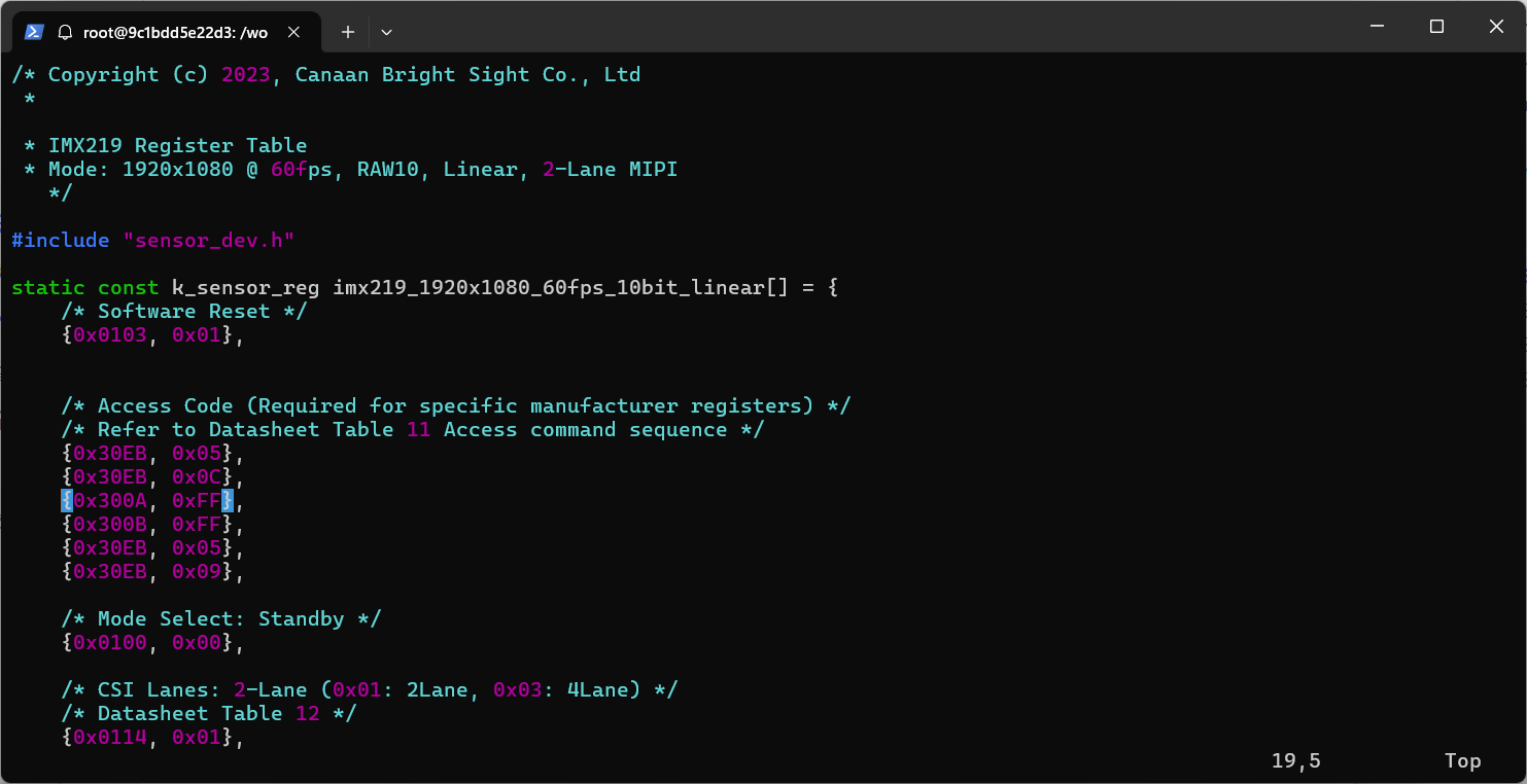

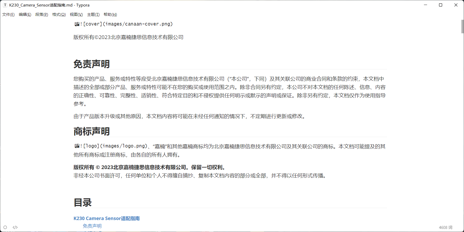

我按照上述两个文档进行驱动文件的配置,但是最后烧录出来的镜像放到板子上还是跑不通,我不知道问题出在哪里了,可以帮忙看看吗,
驱动
庐山派K230-CanMV
CanMV_K230_LCKFB_micropython_v1.3-O-g8dd764f_nncase_v2.9.0
这是我修改地方的截图
