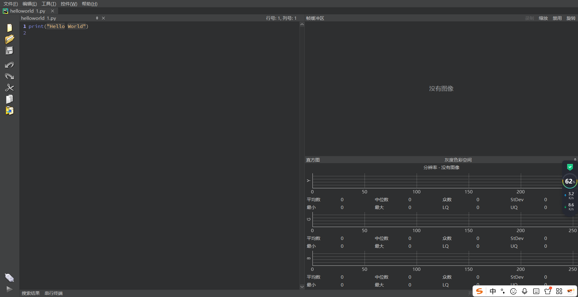

自己在庐山派K230上修改了一块板子,我删除了WiFi模块和麦克风模块,板子上的ddr信号连接和usb线路与原版一样的,我进行usb烧录的时候会出现下列情形
在canmv ide中无法识别到opanmv cams

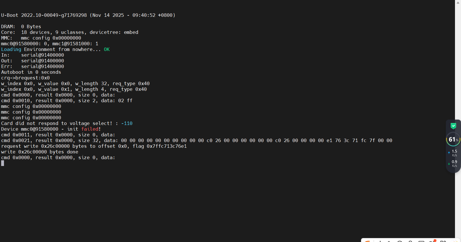

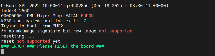

我一按reset就会出现这个情况
我不懂这是什么情况,有没有大佬可以解答一下
庐山派K230-CanMV 修改版
CanMV_K230_LCKFB_micropython_v1.4-36-geb373de_nncase_v2.9.0
  1. 是否烧录了OTP,电压是否一致。
  2. 板子使用的什么存储介质,烧录选择的是什么介质
