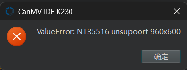

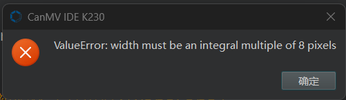

我在micropython下,设置屏幕分辨率(我的屏幕是NT35516),必须设置为960x540,否则image.png,其他的分辨率我也试过,不行,但是我设置为960x540后又会遇到image.png,没有8位对齐
rt-smart ai学习套件
k230_canmv_dongshanpi_sdcard__nncase_v2.9.0
你好,请使用9360x536
谢谢,已解决
怎么解决的,求教
针对于传感器设置为960x536,针对于屏幕设置为960x540
