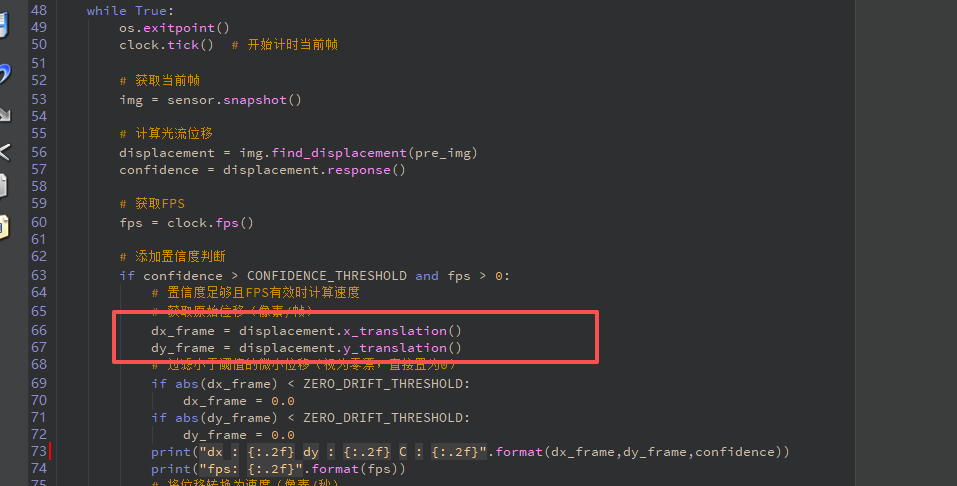

类 Displacement中的获取两个图像之间的 x ,y方向平移量返回的是否是真的是像素位移
Viewed 130
在我用类 Displacement中的image.find_displacement 函数获取前后两帧图片的x,y方向像素位移差的时候,我发现无论怎样移动画面,程序返回的位移差始终小于1。下面是我的代码image.png,程序所使用的图像是B128X128灰度图。请告诉我这个函数返回的是输入图像分辨率的像素比例位移,还是真实的像素位移。这很重要

https://github.com/kendryte/canmv_k230/blob/canmv_k230/port/omv/modules/py_image.c#L6031 你好,可以看这里的代码和ai的回答。
可以尝试下对同一副图片的两个不同的,有重叠的区域计算平移位移,看看是程序的问题么
根据你的回答,我改变了程序,发现print("成功:", displacement[2]) 使用这一句函数,返回值始终为0,但 confidence = displacement.response()返回的值为0.97,这是怎么回事
这样的或,我的理解是,对比的是同一个位置,因为置信度几乎为1了,你先确定对比的区域确实存在差异,比如差5个像素,不要太大
