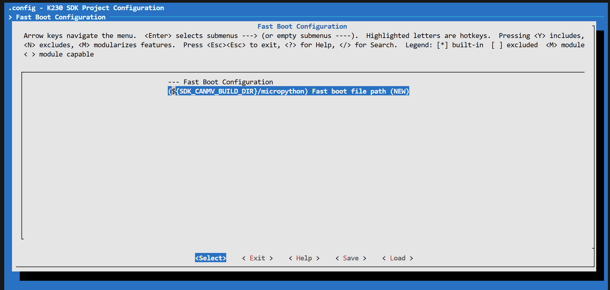

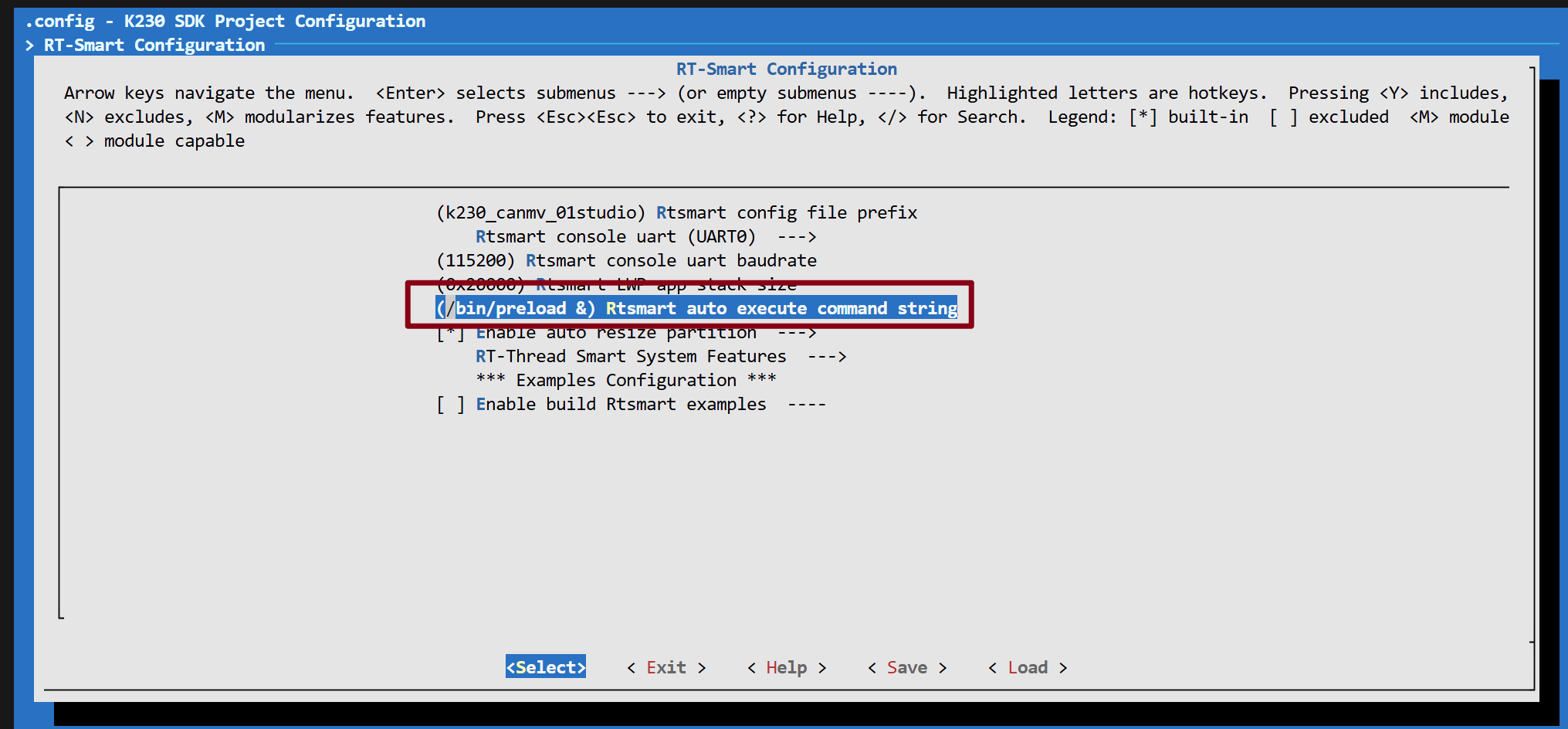

佬,上面那个是设置模型的吗,下面那个是运行的例程,我只运行uvc摄像头的话是不是不用管上面那个
你好,推荐使用RTOS来开发,目前已经支持模拟为UVC Device,参考https://www.kendryte.com/k230_rtos/zh/main/advanced_development_guide/how_to_use_uvc_device.html
