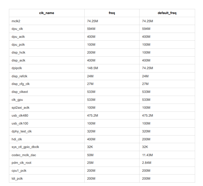

应该是这个usb_clk480吧。
确定吗,我发现当这个clk的enable数量为0时,两个usb控制器仍然可以正常使用

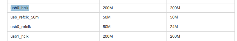

看了一下手册,也可能是这2个时钟。
usb0/1_hclk,这两个时钟我测试过,是usb控制器的时钟
