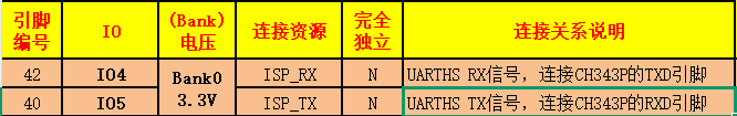

我使用正点原子的k210模块,它的Type-C口通过CH343连接到k210的IO4和IO5,然后我想用Type-C线连接,让上位机和k210直接通信,改了正点原子的串口例程,直接运行脚本,或者把脚本保存到sd卡跑,都实现不了,代码如下:from board import board_info
from fpioa_manager import fm
from maix import GPIO
from machine import UART
fm.register(5, fm.fpioa.UARTHS_TX)
fm.register(4, fm.fpioa.UARTHS_RX)
uart = UART(UART.UARTHS, 115200)
uart.init(115200)
uart.write("123")
time.sleep_ms(500)
你好,这个串口用来和IDE通信,你无法修改它的。
