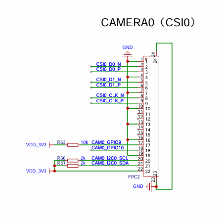

你好,请问你怎么接的线?
mipi 2线
没有接i2c吗?
有的。看我下面的截图

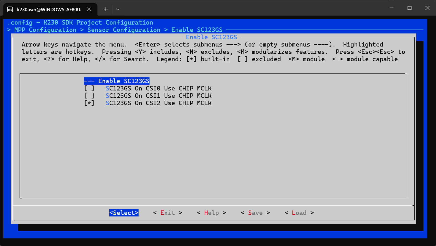

是不是要看一下这个sensor enable了没?make menuconfig看一下

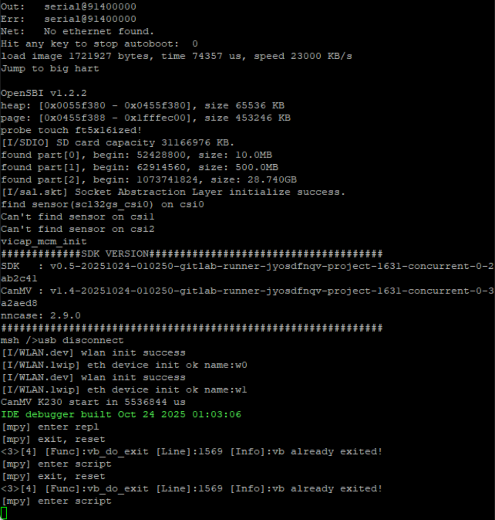

从串口日志上看识别出sensor的型号了,您说的make menuconfig这个怎么看?我不清楚是什么
我上面打开的make menucongfig这样的配置意思是只有csi2插摄像头使能吗?
