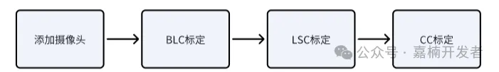

三、手把手标定实操: (以IMX219为例)
ISP标定的核心逻辑是:抓取特定场景下的RAW图→通过工具计算校正参数→修改ISP配置文件→验证标定效果 ,全程基于RTOS系统实现高效协同。以下是BLC、LSC、CC三大关键步骤的详细拆解:
