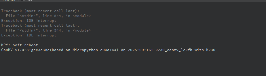

切换摄像头,读取第一张图片,TCP服务器模式发送给PC客户端,IDE仿真可以正常发送切换后的新摄像头号第一张,存到SD卡后运行一直不正常。
板子庐山派,IDE4.09。4.08,烧录了几种固件都不行,试了多读几次摄像头也不行,只能断网再连接才行。不知道那个缓存在哪清除。如有必要可发代码给检查。
接三个摄像头,切换摄像头,读取第一张图片,TCP服务器模式发送给PC客户端,IDE仿真可以正常发送切换后的新摄像头第一张图片,程序存到SD卡后运行第一张图片一直不正常,第二张才正常。怎么刷新摄像头第一张就是旧的摄像头的。
庐山派 IDE 4.08,.09
固件显示版本L0.40,其他IMG测试了几个都一样

客户端,发送61,81,A1,来回切换看图片
