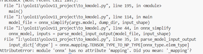

nncase官方提供的转kmodel代码是不是对onnx版本也有要求?但是文档没有提及,目前我按照官方的代码运行的话会出现image.png这个问题,问了ai说是和onnx版本的兼容性问题,那想问下onnx和onnx附属的包的版本支持区间是哪些,还是不是版本问题?下面是我的这些包的版本

onnx版本太高了,降到1.15.0
那我其他的onnxruntime这些也得跟着降吗
