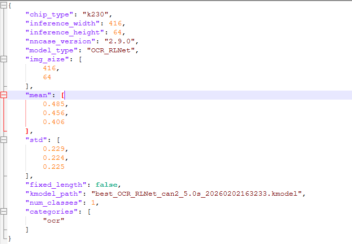

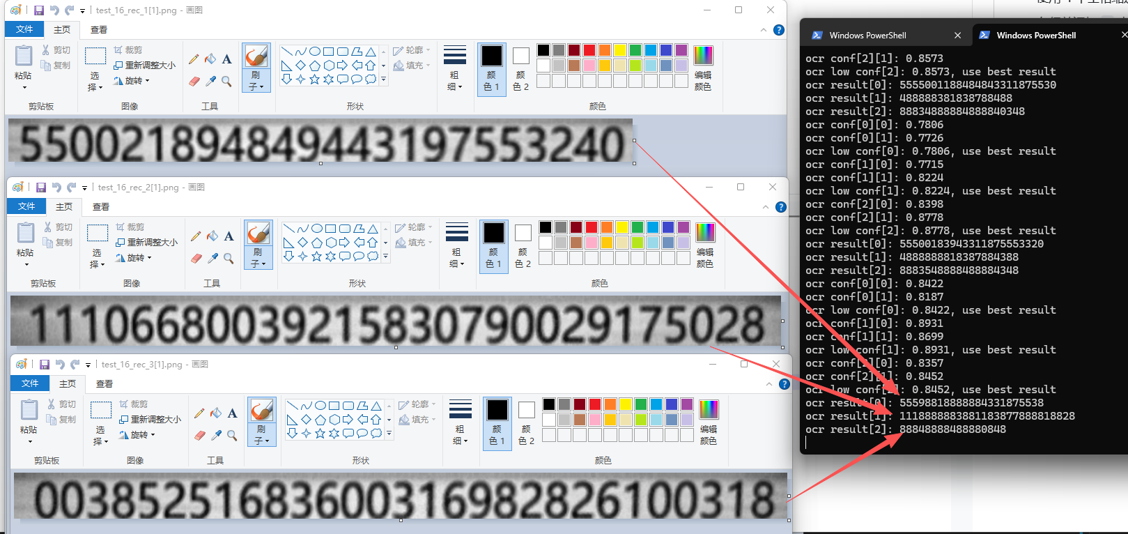

我自己训练了一个OCR数字识别模型,能够直接替换掉demo中的模型呢。
直接替换后,是下面效果
K230 01studio
自己编译的linuxSDK,git commi版本commit 13b1e97db90a521e5d8ba23ce70e9f028b56182e
需要调整哪些参数呢?

那这个可能没办法调,在线训练平台为了简化参数都是设置为固定值,你这个训练的效果也不是很好。如果自己有计算资源,可以尝试安装AICube训练调试。
就是说我基于官方提供的方式训练出来直接替换是没问题的,只是训练的效果不理想,导致最终识别效果不好。是这样吗
best_OCR_RLNet_can2_5.0s_20260202163233.kmodel 为什么使用的模型是RLNet不是CRNN呢?
在线训练平台为了使得用户操作更简便,所以设置了默认的参数,不让用户配置大量复杂的超参,在线训练平台也只适用于简单的项目,如果你想完成复杂的可以调节参数配置多次训练的应用,要么使用AICube自己训练(需要自己有GPU),要么自己找开源的代码训练,然后转换为kmodel,自己写前后处理的代码。
