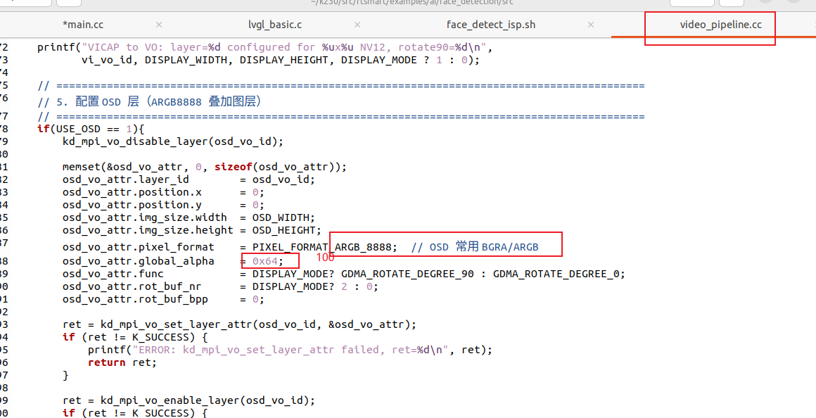

我看了下手册里的OSD和一些examples里的源码,lvgl的disp配置在OSD2,检测结果绘制在OSD0,我分别把VO输出层、OSD2、OSD0修改了透明度编译拷贝到RTOS上,但是始终无法显示lvgl的GUI,只能显示检测结果和摄像头图像。具体如图:

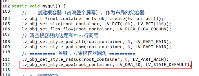

1.lvgl的OSD(用的OSD2):
2.lvgl的GUI配置(lvgl我单独编译运行过,单独运行时,OPA的高低有显示差距):
3.结果绘制的OSD0(这个改低了好像没效果):

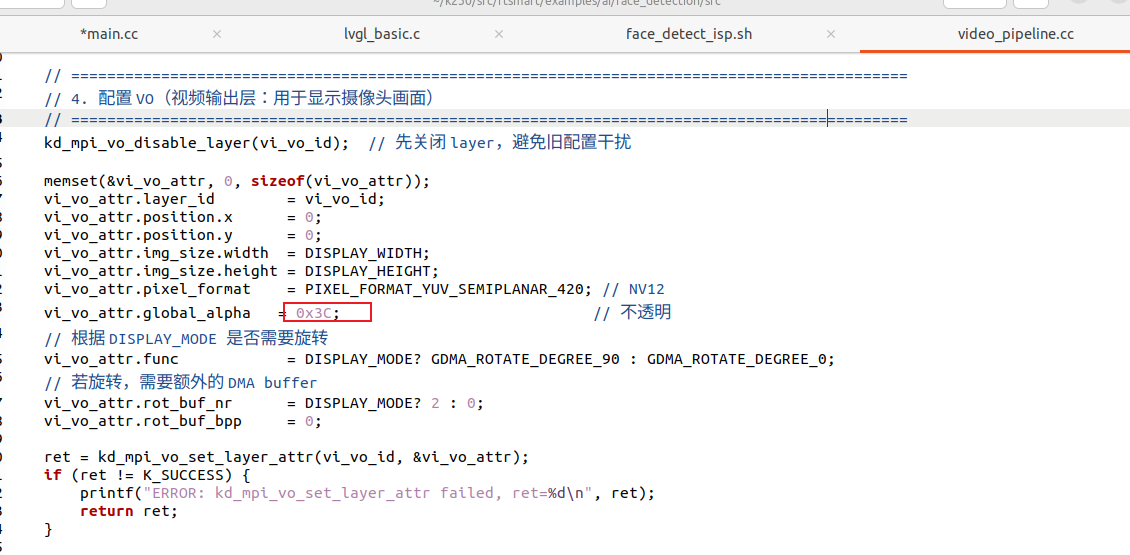

4.VO层(这个改低了后有明显的变暗):

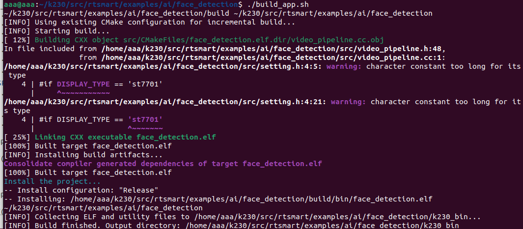

编译没问题(CMakeLists我自己改了一下,把lvgl的库头文件和libxxx包含进去了):

static void mygui() {
	// 根
    lv_obj_t *root_container = lv_obj_create(lv_scr_act());
    lv_obj_set_size(root_container, LV_PCT(100), LV_PCT(100));
    lv_obj_set_flex_flow(root_container, LV_FLEX_FLOW_COLUMN);
    lv_obj_set_style_pad_all(root_container, 0, LV_PART_MAIN);
    lv_obj_set_style_pad_row(root_container, 0, LV_PART_MAIN);
    lv_obj_set_style_radius(root_container, 0, LV_PART_MAIN);
    lv_obj_set_style_opa(root_container, LV_OPA_20, LV_STATE_DEFAULT); //

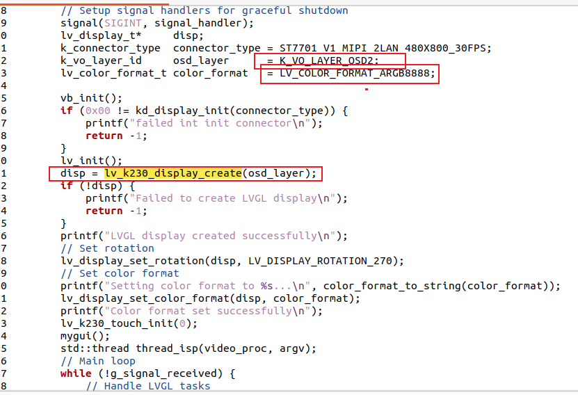

int main(int argc, char *argv[])
	// Setup signal handlers for graceful shutdown
	signal(SIGINT, signal_handler);
	lv_display_t*     disp;
	k_connector_type  connector_type = ST7701_V1_MIPI_2LAN_480X800_30FPS;
	k_vo_layer_id     osd_layer      = K_VO_LAYER_OSD2;
	lv_color_format_t color_format   = LV_COLOR_FORMAT_ARGB8888;
	vb_init();
	if (0x00 != kd_display_init(connector_type)) {
    	printf("failed int init connector\n");
	lv_init();
	disp = lv_k230_display_create(osd_layer);
	if (!disp) {
    	printf("Failed to create LVGL display\n");
	printf("LVGL display created successfully\n");
	// Set rotation
	lv_display_set_rotation(disp, LV_DISPLAY_ROTATION_270);
	// Set color format
	printf("Setting color format to %s...\n", color_format_to_string(color_format));
	lv_display_set_color_format(disp, color_format);
	printf("Color format set successfully\n");
	lv_k230_touch_init(0);
	mygui();
    std::thread thread_isp(video_proc, argv);

    // ------------------------ VO(视频输出)相关 ID ------------------------
    vo_dev_id = K_VO_DISPLAY_DEV_ID;        // VO 设备 ID
    vi_vo_id  = K_VO_LAYER_VIDEO1;          // 用于显示摄像头视频的 VO layer
    osd_vo_id = K_VO_LAYER_OSD0;            // 用于叠加 OSD 的 VO layer

    // 2. 创建 OSD 专用 VB 内存池(用于 ARGB8888 叠加图层)
    // 用于存放一帧 OSD 数据(如 AI 结果绘制)
    if(USE_OSD == 1){
        k_vb_pool_config pool_config;
        memset(&pool_config, 0, sizeof(pool_config));
        pool_config.blk_cnt = 3; // 3 个缓冲块,避免帧冲突
        pool_config.blk_size = VICAP_ALIGN_UP((OSD_WIDTH * OSD_HEIGHT * OSD_CHANNEL), VICAP_ALIGN_1K);
        pool_config.mode = VB_REMAP_MODE_NOCACHE; // 非 cache 映射,避免缓存一致性问题

    // 4. 配置 VO(视频输出层:用于显示摄像头画面)
    kd_mpi_vo_disable_layer(vi_vo_id);  // 先关闭 layer,避免旧配置干扰
    memset(&vi_vo_attr, 0, sizeof(vi_vo_attr));
    vi_vo_attr.layer_id        = vi_vo_id;
    vi_vo_attr.position.x      = 0;
    vi_vo_attr.position.y      = 0;
    vi_vo_attr.img_size.width  = DISPLAY_WIDTH;
    vi_vo_attr.img_size.height = DISPLAY_HEIGHT;
    vi_vo_attr.pixel_format    = PIXEL_FORMAT_YUV_SEMIPLANAR_420; // NV12
    vi_vo_attr.global_alpha   = 0x3C;                            // 不透明
    // 根据 DISPLAY_MODE 是否需要旋转
    vi_vo_attr.func            = DISPLAY_MODE? GDMA_ROTATE_DEGREE_90 : GDMA_ROTATE_DEGREE_0;
    // 若旋转,需要额外的 DMA buffer
    vi_vo_attr.rot_buf_nr      = DISPLAY_MODE? 2 : 0;
    vi_vo_attr.rot_buf_bpp     = 0;
    ret = kd_mpi_vo_set_layer_attr(vi_vo_id, &vi_vo_attr);
    if (ret != K_SUCCESS) {
        printf("ERROR: kd_mpi_vo_set_layer_attr failed, ret=%d\n", ret);
        return ret;
    ret = kd_mpi_vo_enable_layer(vi_vo_id);
        printf("ERROR: kd_mpi_vo_enable_layer failed, ret=%d\n", ret);
        return ret;
    printf("VICAP to VO: layer=%d configured for %ux%u NV12, rotate90=%d\n",
           vi_vo_id, DISPLAY_WIDTH, DISPLAY_HEIGHT, DISPLAY_MODE ? 1 : 0);
    // 5. 配置 OSD 层(ARGB8888 叠加图层)
    if(USE_OSD == 1){
        kd_mpi_vo_disable_layer(osd_vo_id);
        memset(&osd_vo_attr, 0, sizeof(osd_vo_attr));
        osd_vo_attr.layer_id        = osd_vo_id;
        osd_vo_attr.position.x      = 0;
        osd_vo_attr.position.y      = 0;
        osd_vo_attr.img_size.width  = OSD_WIDTH;
        osd_vo_attr.img_size.height = OSD_HEIGHT;
        osd_vo_attr.pixel_format    = PIXEL_FORMAT_ARGB_8888;  // OSD 常用 BGRA/ARGB
        osd_vo_attr.global_alpha    = 0x64;
        osd_vo_attr.func            = DISPLAY_MODE? GDMA_ROTATE_DEGREE_90 : GDMA_ROTATE_DEGREE_0;
        osd_vo_attr.rot_buf_nr      = DISPLAY_MODE? 2 : 0;
        osd_vo_attr.rot_buf_bpp     = 0;
        ret = kd_mpi_vo_set_layer_attr(osd_vo_id, &osd_vo_attr);
            return ret;
        ret = kd_mpi_vo_enable_layer(osd_vo_id);
            return ret;
        printf("OSD to VO: layer=%d configured for %ux%u BGRA8888, rotate90=%d\n",
               osd_vo_id, OSD_WIDTH, OSD_HEIGHT, DISPLAY_ROTATE ? 1 : 0);
