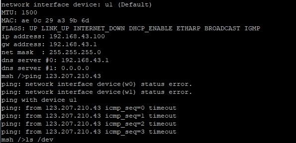

可以支持的,就是usb会报错, 可以ping通

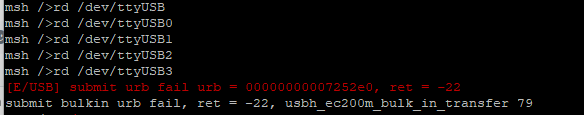

submit bulkin urb fail, ret = -22, usbh_ec200m_bulk_in_transfer 79 这个报错是不支持还是连接设置问题, 嘉立创K230板子
有网卡信息
这是因为读ttyUSB3不支持bulk in而出错的。
ttyUSB0~ttyUSB3 只有ttyUSB3有输出, 插入usb报错误[E/usbh_core] do not support, Interface 1, Class:0x0a,Subclass:0x00,Protocl:0x00
那可能EC800的驱动不太一样
