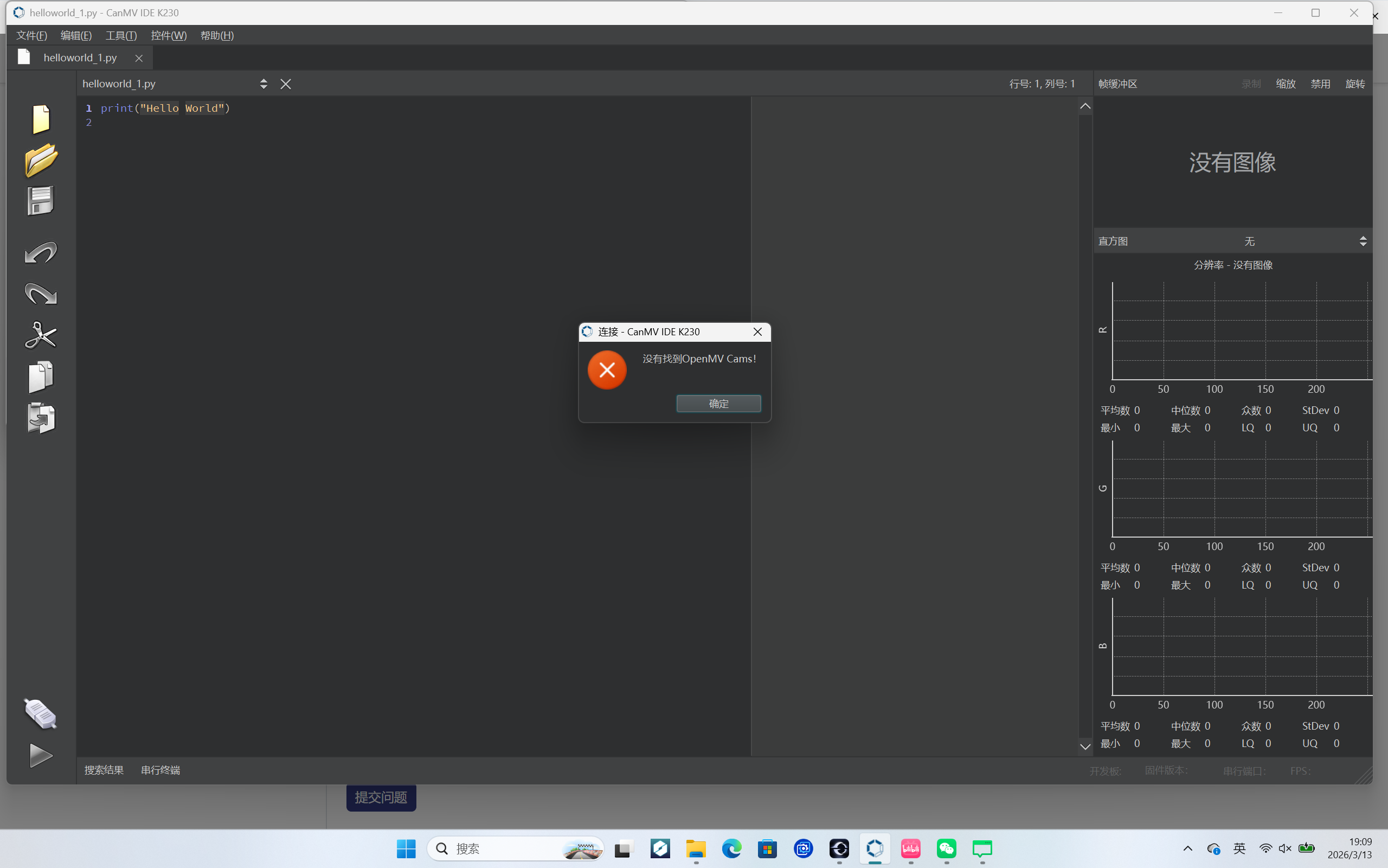

按照商家给的教程装完镜像文件并且烧录之后,却发现电脑识别不到板子,导致无法启动板子

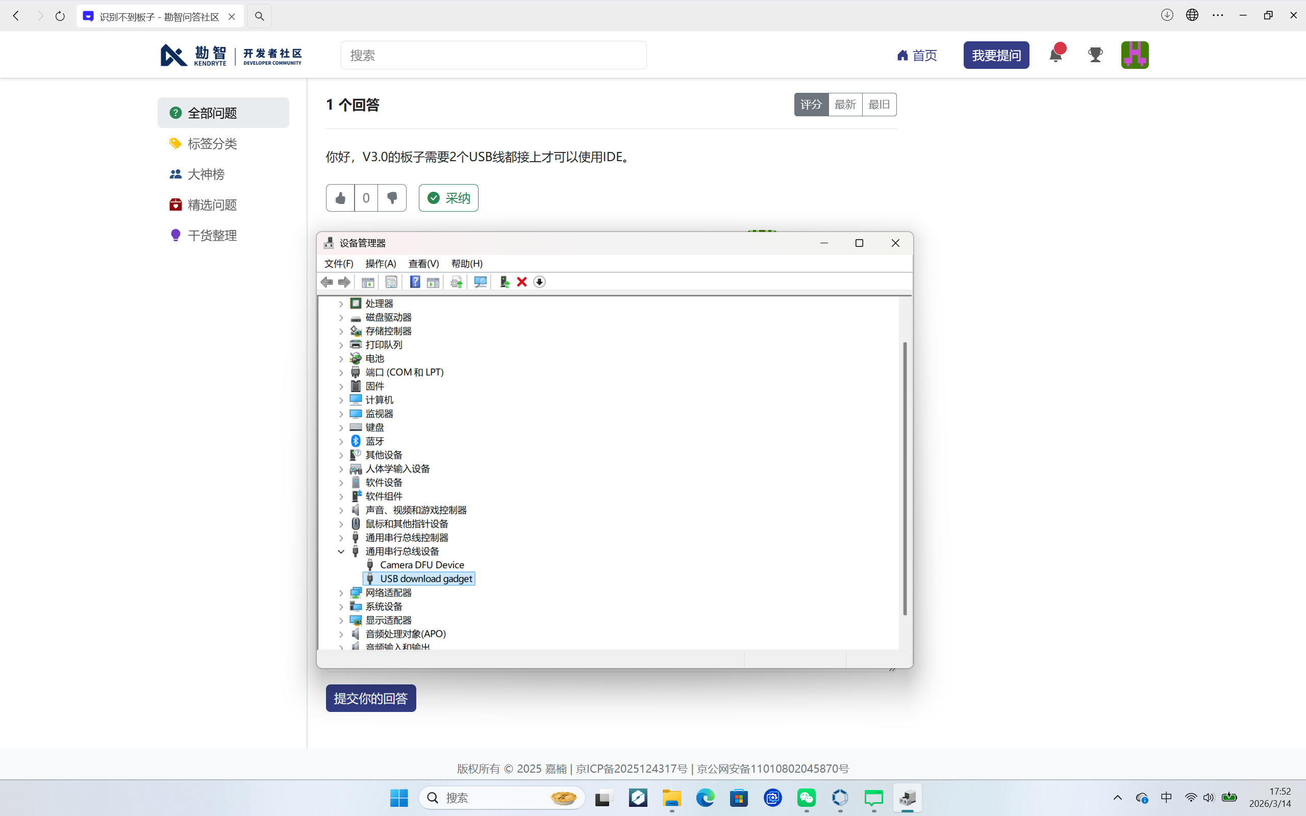

你好,V3.0的板子需要2个USB线都接上才可以使用IDE。

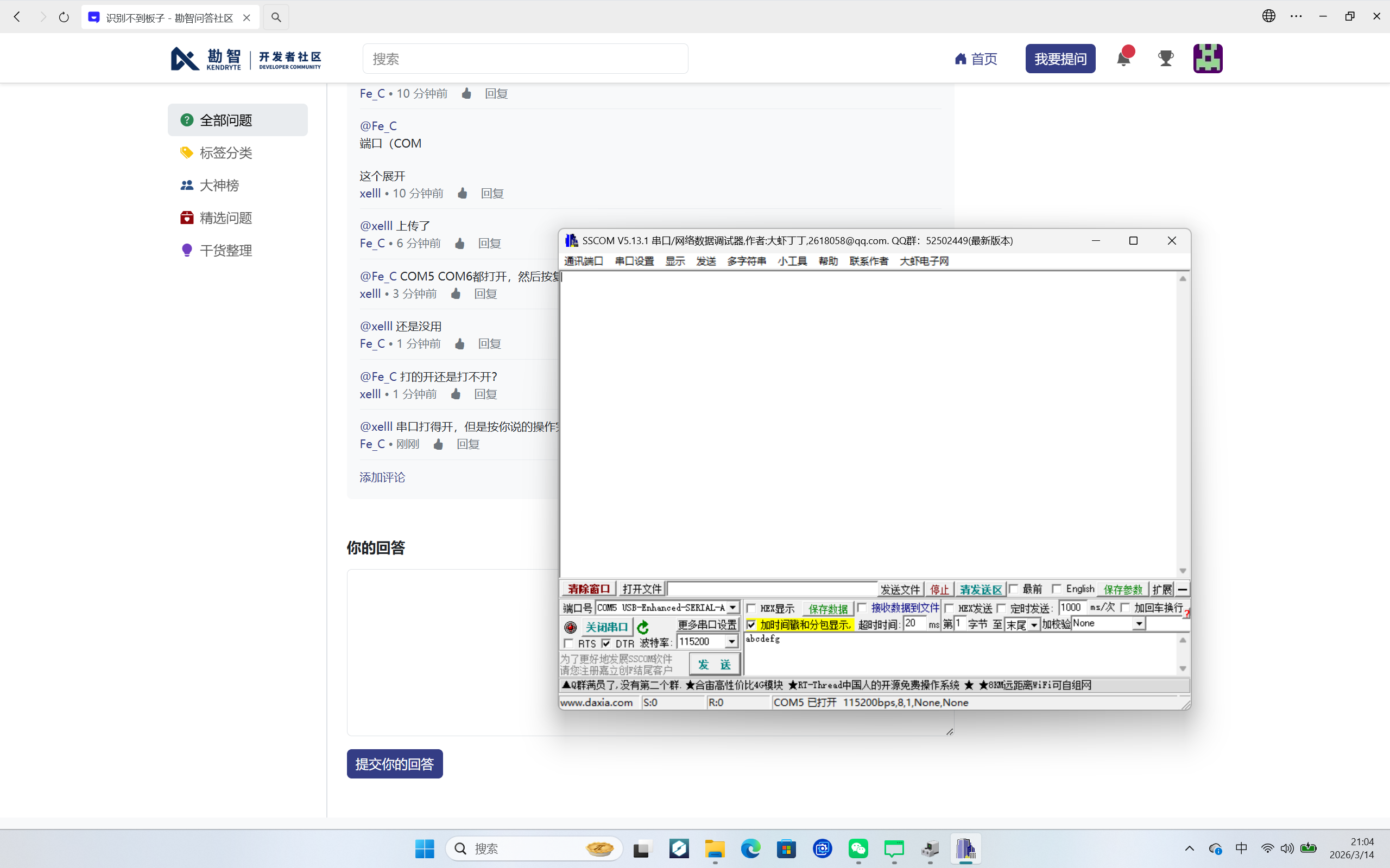

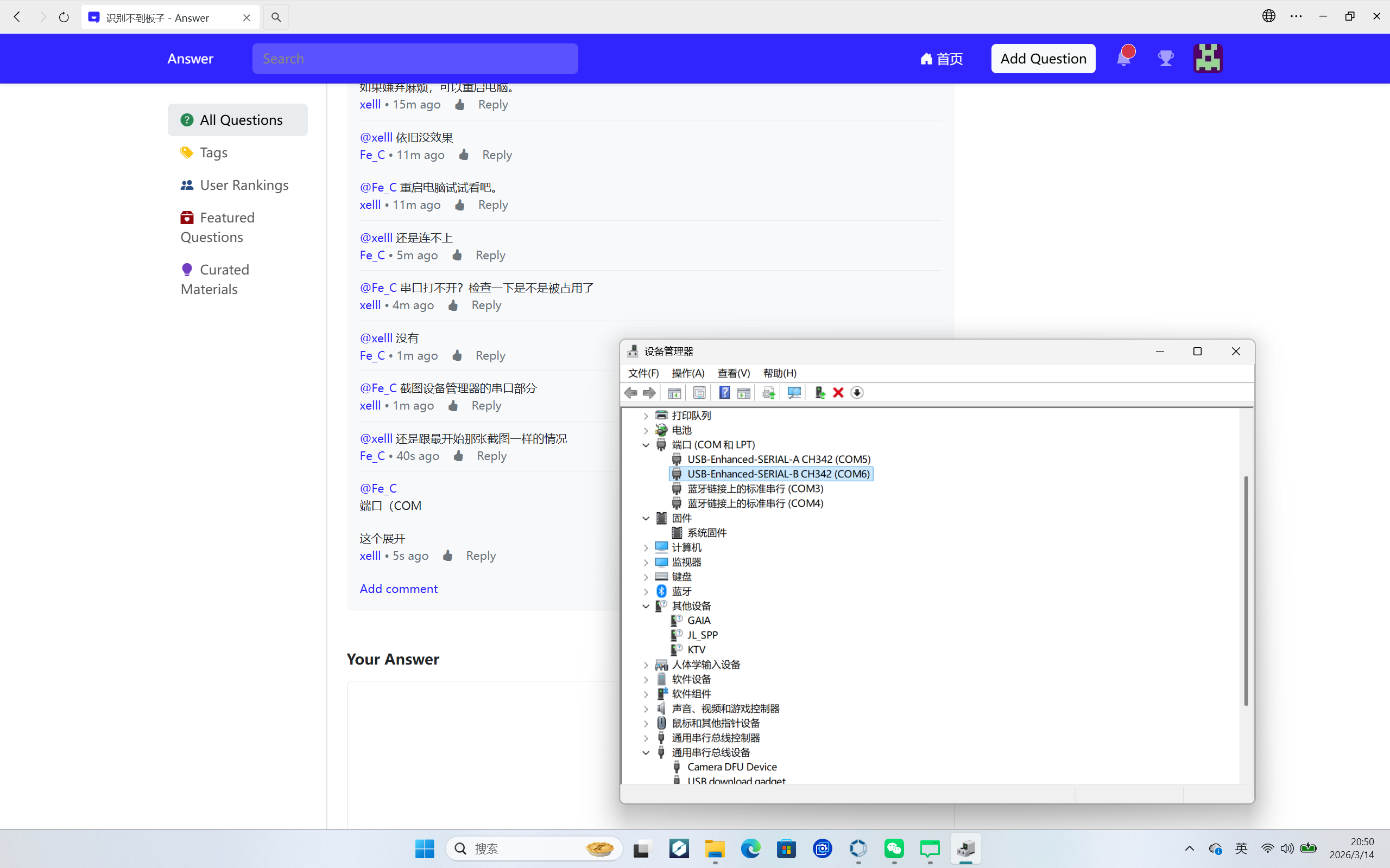

你好,就是在两根线都接上的情况下出现的问题

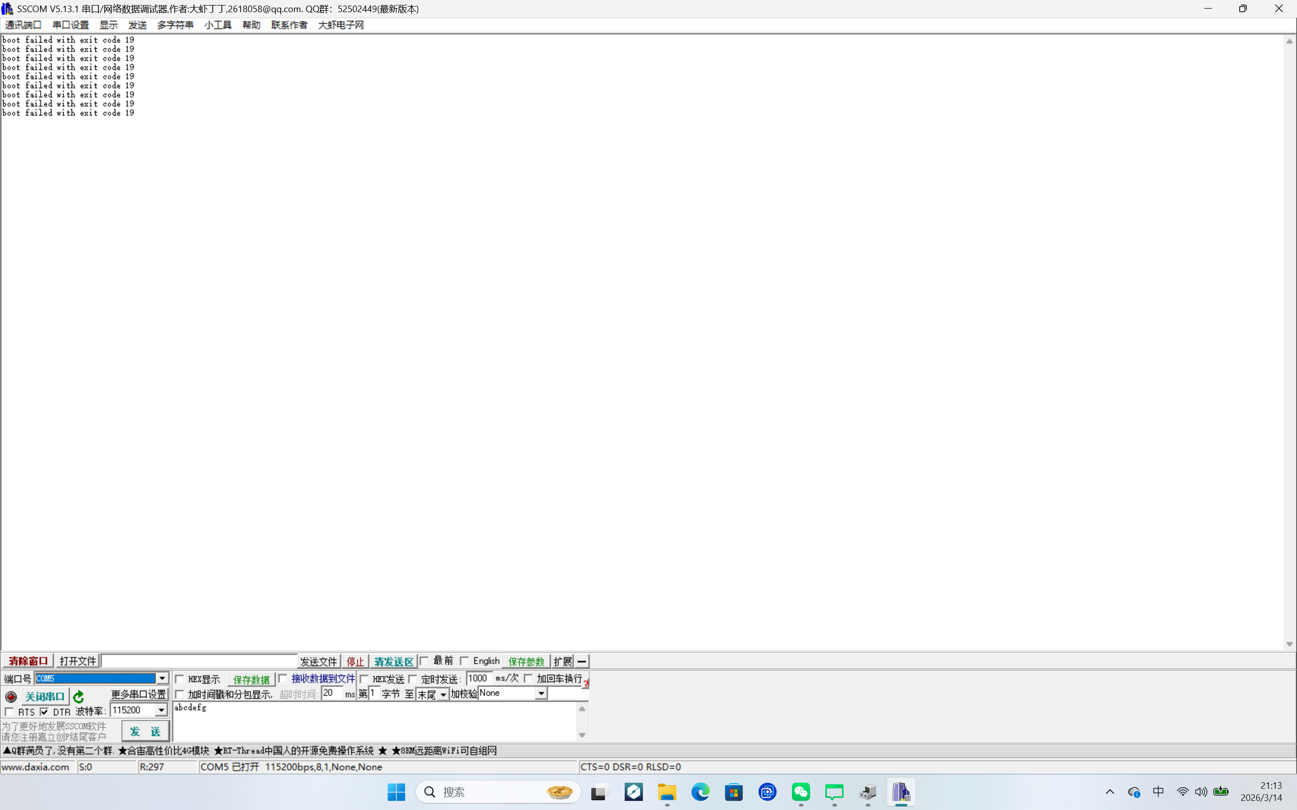

这个看起来是没有烧录成功固件。
应该成功了吧,我又放了一张截图,你可以看看
