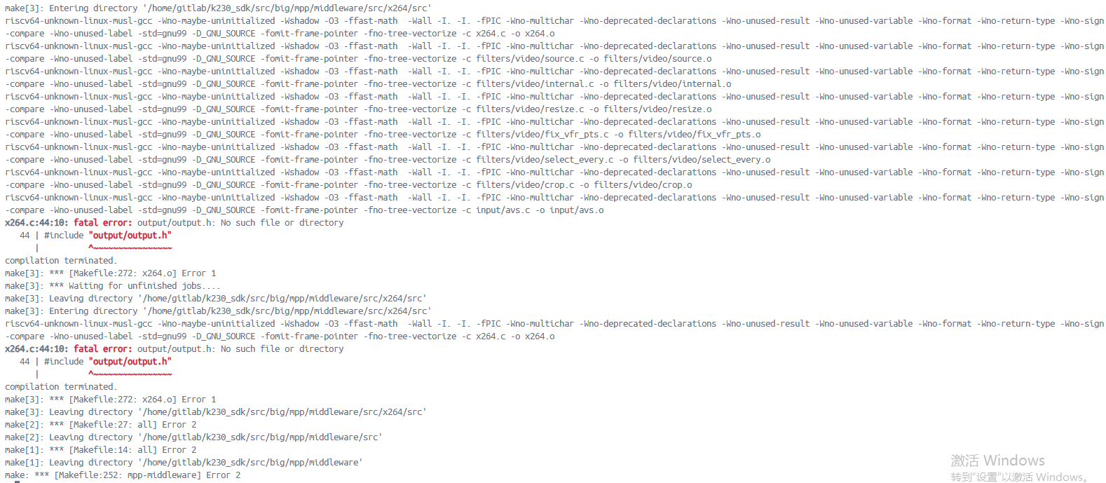

拉取Docker镜像配置好环境,下载Linux + RT-Smart SDK后,
执行make CONF=k230_canmv_only_rtt_defconfig 编译出错,
提示错误:x264.c:44:10: fatal error: output/output.h: No such file or directory

44 | #include "output/output.h"
运行镜像容器,进入k230_sdk目录,执行make CONF=k230_canmv_only_rtt_defconfig

你好,双系统下的rtt编译已经不再使用,你可以使用独立支持的rtos固件:文档参考https://www.kendryte.com/k230_rtos/zh/main/userguide/index.html
