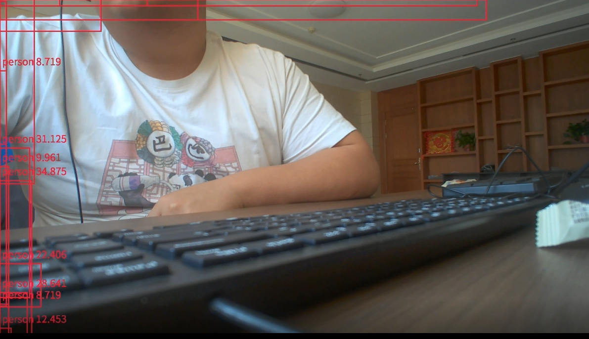

同问,好神奇,.PT模型对的,转成kmdoel就白痴了,啥都是识别不了
什么模型,怎么转的
yolov8n.py官方的直接转成onnx,再转kmodel
可以修改一下转kmodel模型时的ptq_option=1,试试
这个有什么说法吗?我的模型现在是转过去了,写出运行代码也能够在板子上实现打开,但是就是什么都识别不出来,串口终端显示都是这种
FPS: 8.075542
FPS: 8.075341
FPS: 8.075999
FPS: 8.075969
FPS: 8.075598
我这是哪里出的问题?
转换有三点,,一是转换时的尺寸和训练时的尺寸要一样,否则转出来也是白转,而上面这个ptq是模型量化,,就是之前你识别东西要很多参数,这样就会有很多数据参考,是别的几率就大,,0是把模型缩减到最低参数,速度快了,精度低了,,还有就是识别代码中,input size 也要和之前训练的一样
还有一个是识别代码中的conf,适量降低,0.1都行,如果你的模型本身训练的就不好,图片样本和摄像头获取的质量差别太大,,或者本身训练次数太少,
