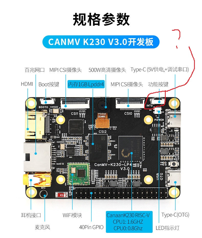

创乐博板子v3.0,int0按键的作用,引脚号
Viewed 276
找不到相关按键功能和引脚说明,似乎没用处
创乐博 CanMV-K230_V3P0
CanMV-K230_V3P0_micropython_v1.2.2-0-g4b8cae1_nncase_v2.9.0.img
你好,INT0可以当作普通按键来使用的。IO号为64
最新的daily build才支持这个gpio,之前的版本给它移除了
windows系统下的镜像,没有64这个引脚,fpioa.set_function(64,FPIOA.GPIO64)
KEY=Pin(64,Pin.IN,Pin.PULL_UP) 运行会提示fpioa没有gpio64,,你说的是linux的镜像吗
难怪,资料里的镜像版本比以前完善了,等下我试试,,谢谢
