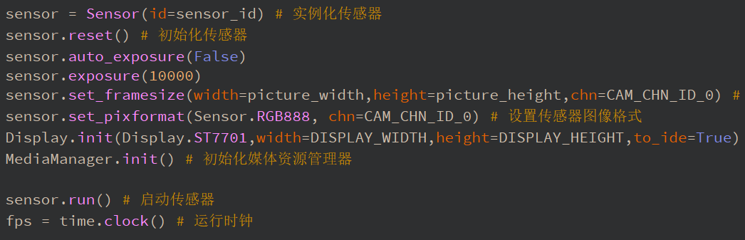

2.核心操作:手动曝光控制
关闭自动曝光:在传感器启动前关闭自动曝光,开启手动调节模式;
获取曝光范围:查询摄像头支持的曝光时间区间,作为调节参考;
设置自定义曝光值:按需设置具体曝光时间(单位:微秒),实时生效。

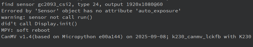

四、使用提示
1、运行代码前需确保CanMV K230开发环境已配置完成,摄像头与显示设备连接正常;
2、曝光时间单位为微秒(us),1ms=1000us,设置时建议在摄像头支持的曝光范围内调整;
3、目前无法动态开关自动曝光功能,所以需要在sensor.run()之前关掉自动曝光功能,再进行手动调节
4、获取曝光调节范围和手动调节曝光需要在sensor.run()之后
