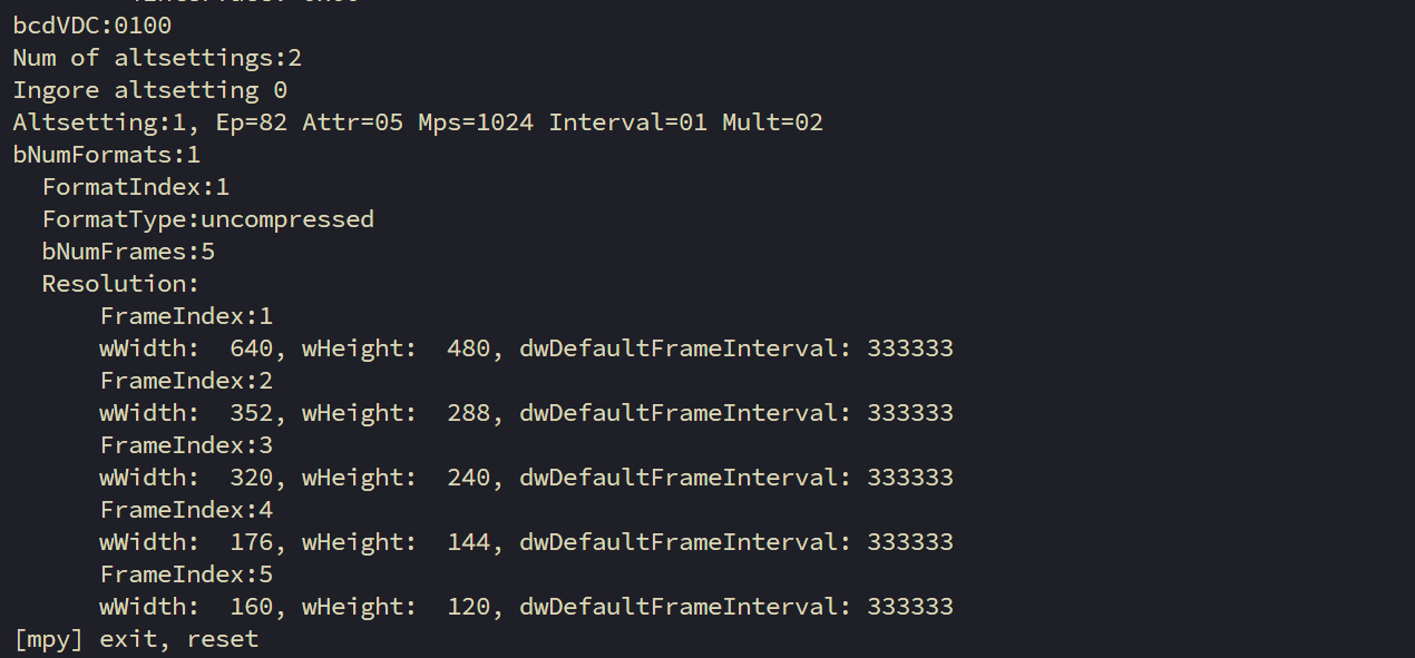

且插入UVC摄像头后,有检测到image.png,但是调用UVC后会报错NotImplementedError: not enable UVC module

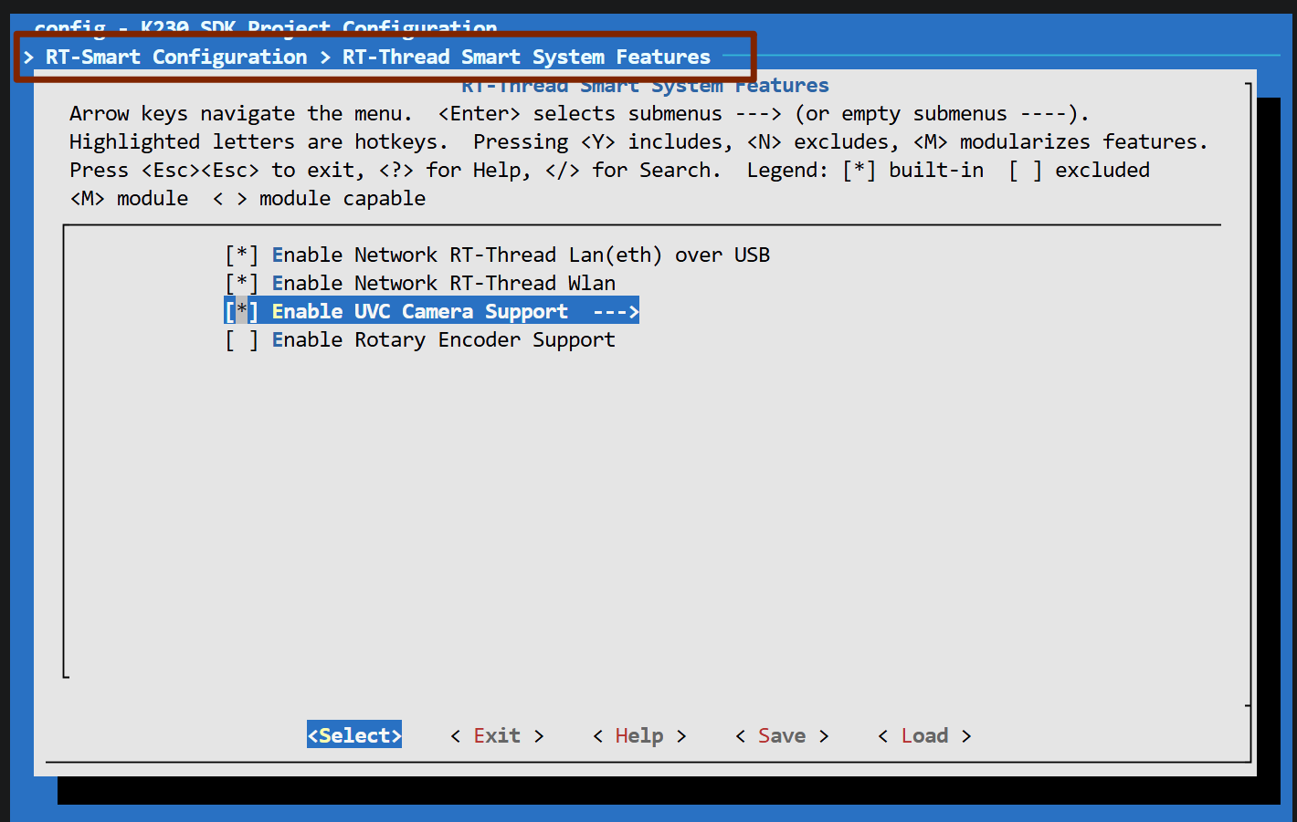

make menuconfig,在这里打开。
需要执行以下make canmv-clean
