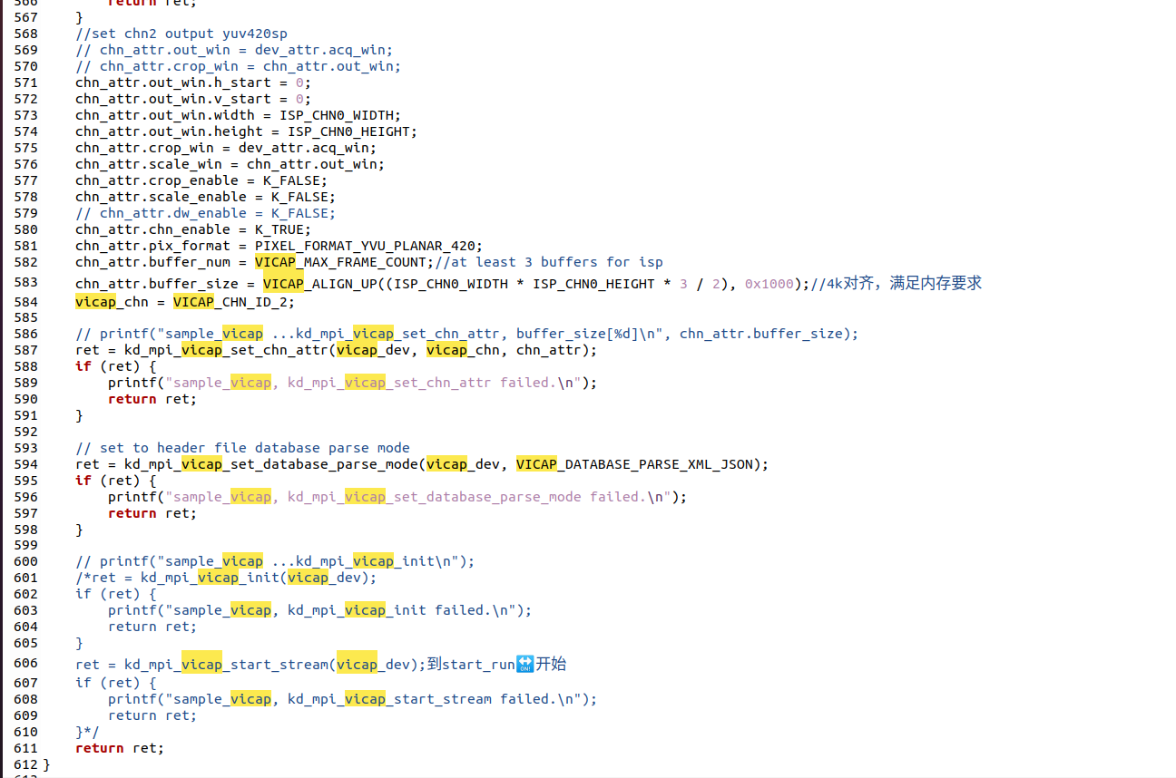

这是vicap通道2的:
如果您用的是 RTOS SDK,是不包含 MAPI 接口的,该接口仅在双系统代码中提供。请核对 SDK 版本是否正确,优先使用 RTOS 代码而非双系统版本。https://www.kendryte.com/zh/sdkResource/230rtt
是的,双系统,点错了
双系统版本出现这种情况一般是因为什么呢
请参考 k230_sdk/src/common/cdk/user/mapi/sample/sample_venc 示例,确保能正常获取编码后的数据。从你目前的情况来看,编码数据获取失败,因此生成的 MP4 文件只有文件头,没有有效音视频数据。
