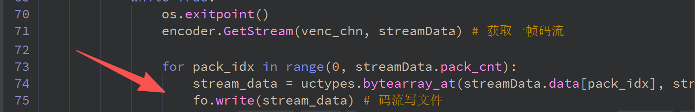

运行了10秒后,报错了,Traceback (most recent call last):
File "", line 75, in vi_bind_venc_test
OSError: [Errno 5] EIO
应该是卡的问题,换一个速度快点的卡吧
