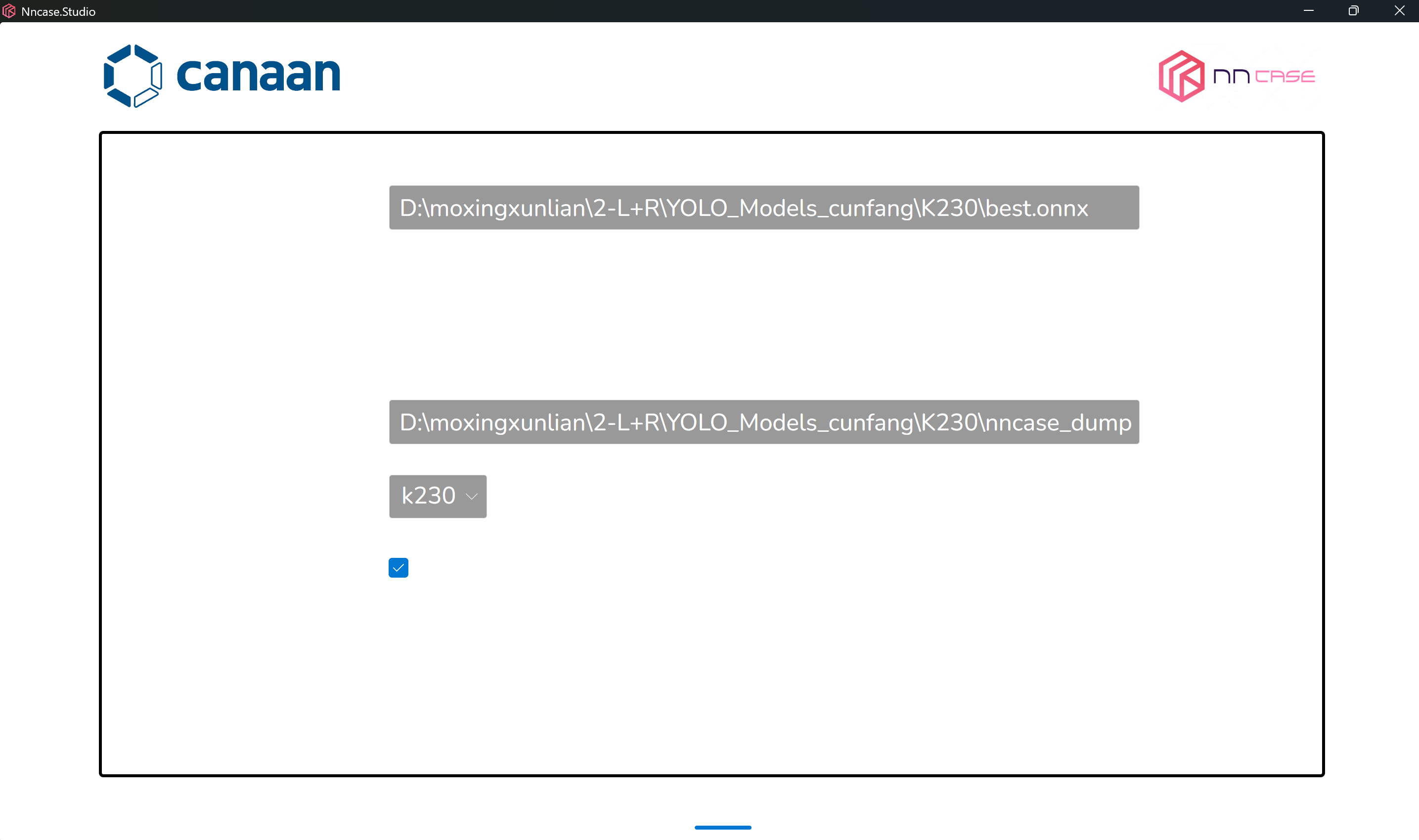

试了,输入最后一步后就一直提示说少东西,没看懂到底缺什么,AI只是不断让重新下载
