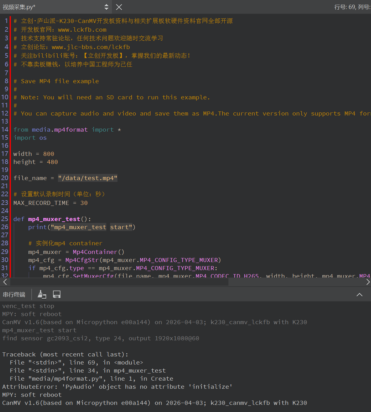

使用官方代码录制视频的时候出现AttributeError: 'PyAudio' object has no attribute 'initialize'报错
Viewed 190
k230在使用官方的录制视频代码的时候出现AttributeError: 'PyAudio' object has no attribute 'initialize'抱错
庐山派
CanMV-K230_LCKFB_micropython_v1.2.2-0-g4b8cae1_nncase_v2.9.0.img
其他信息

PyAudio 的 initialize 方法已废弃,直接移除该函数调用;请确保使用的固件版本与代码版本完全兼容,避免功能不匹配导致运行异常。
