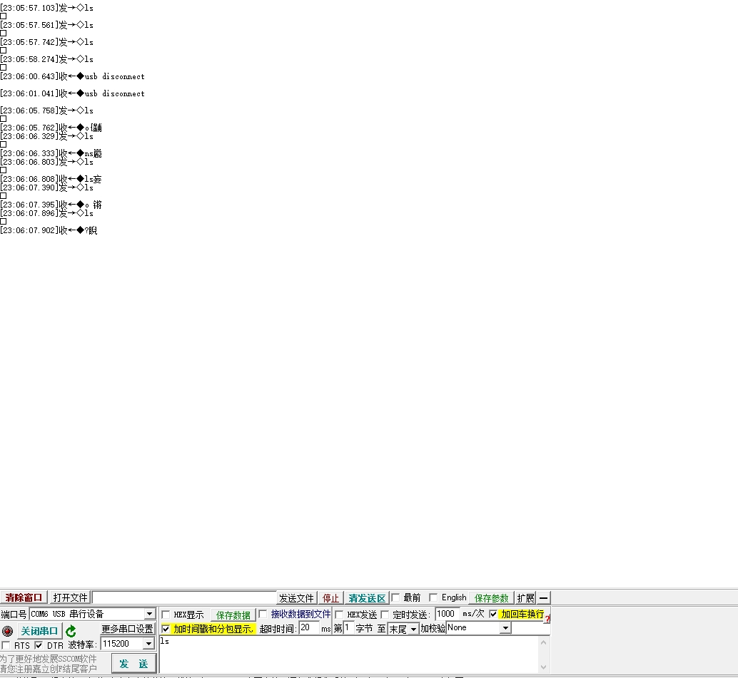

串口正常收发

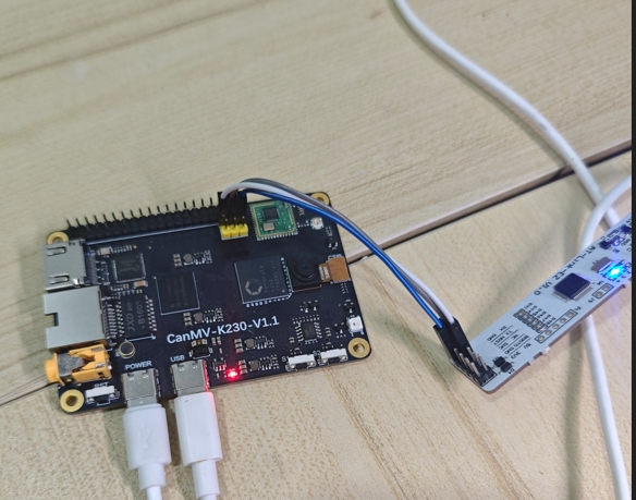

自己没看原理图,设备电源的usb有调试串口,多接了一个

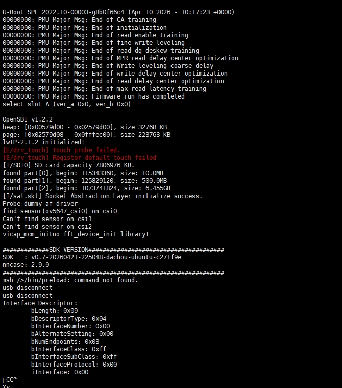

串口已经确认连接没问题,串口工具尝试PuTTY、Xshell、sscom都尝试了,回车都没有msh命令行,开机后只打印到
Interface Descriptor:
bLength: 0x09
bDescriptorType: 0x04
bInterfaceNumber: 0x00
bAlternateSetting: 0x00
bNumEndpoints: 0x03
bInterfaceClass: 0xff
bInterfaceSubClass: 0xff
bInterfaceProtocol: 0x00
iInterface: 0x00
就没有打印了,也不显示msh的输入命令终端
