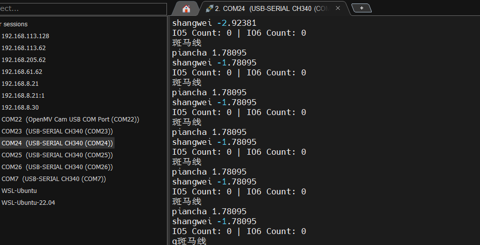

image.png这个Count一直是0,我用引脚先接3.3再接gnd也没有进行计数
你好,可以尝试把引脚模式修改为GPIO_DM_INPUT_PULLDOWN
找到问题了,中断没使能
