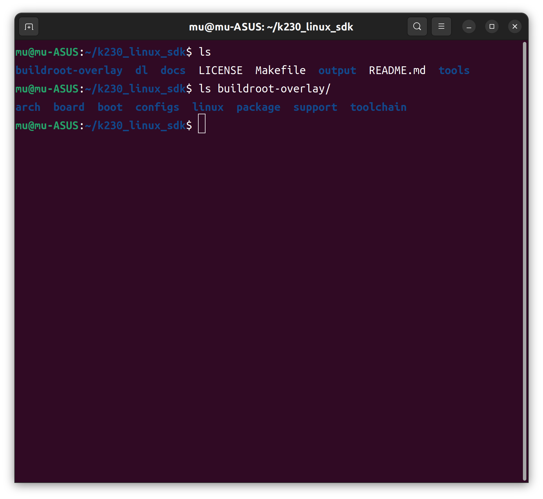

这个是写错了么?没有这样的目录

需要进入linux 源码后执行上述操作
linux源码在类似 output/k230_canmv_01studio_defconfig/build/linux-7d4e1f444f461dbe3833bd99a4640e7b6c2cd529/ 下面;
编译一遍后才会生成linux源码;

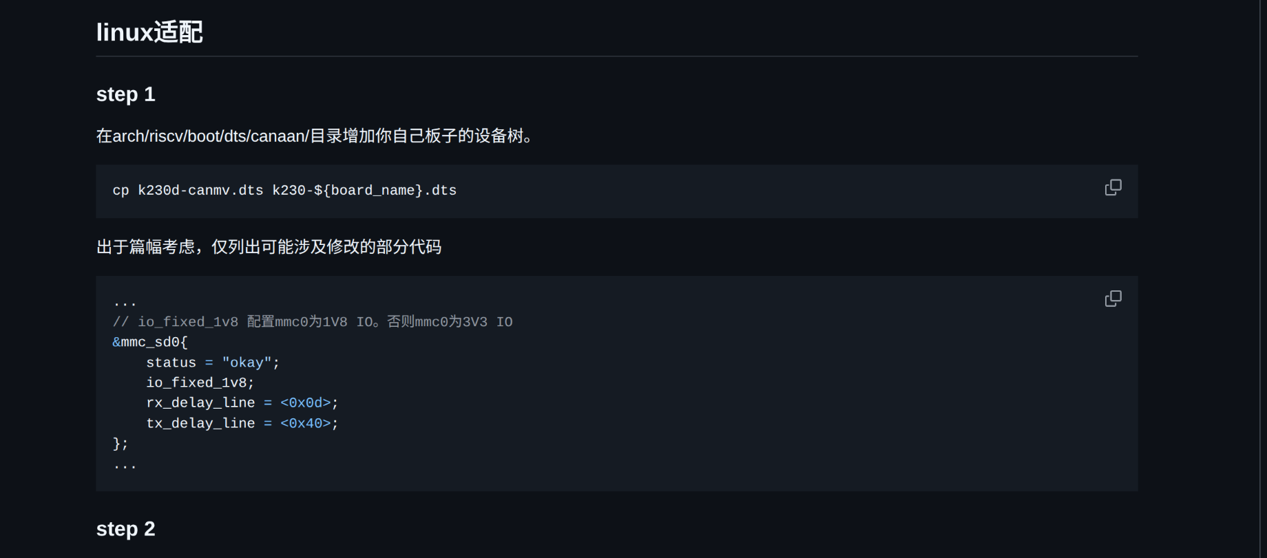

确实找到了,但有些不懂,为什么会有uboot,linux,k230_linux_sdk三层适配,还有就是k230_canmv_01studio_defconfig/build/linux-7d4e1f444f461dbe3833bd99a4640e7b6c2cd529/
为什么要在编译后的输出里面改呢
都需要适配,linux源码是在编译后才生成的,sdk仓库里面只有补丁,源码需要编译中间解压缩打补丁生成,源码都在output下面。
就是第一次随便编译一个配置,然后在他的输出目录里改好后,怎么将他应用到自己板子呢
