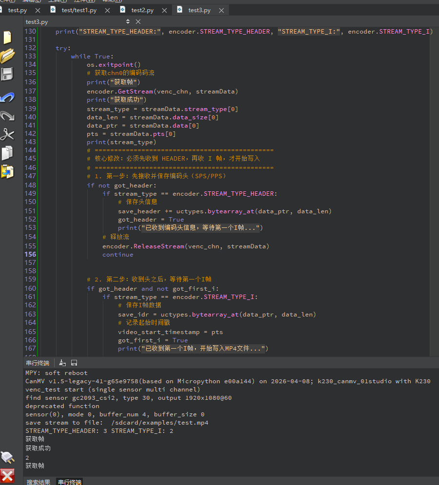

encoder.GetStream(venc_chn, streamData)卡住

5、添加判定逻辑需要先获取header,不然释放该帧并continue,运行程序会获取到第一帧为I帧,跳过后再次获取帧数据——通过调试发现卡在encoder.GetStream(venc_chn, streamData)获取帧这行代码

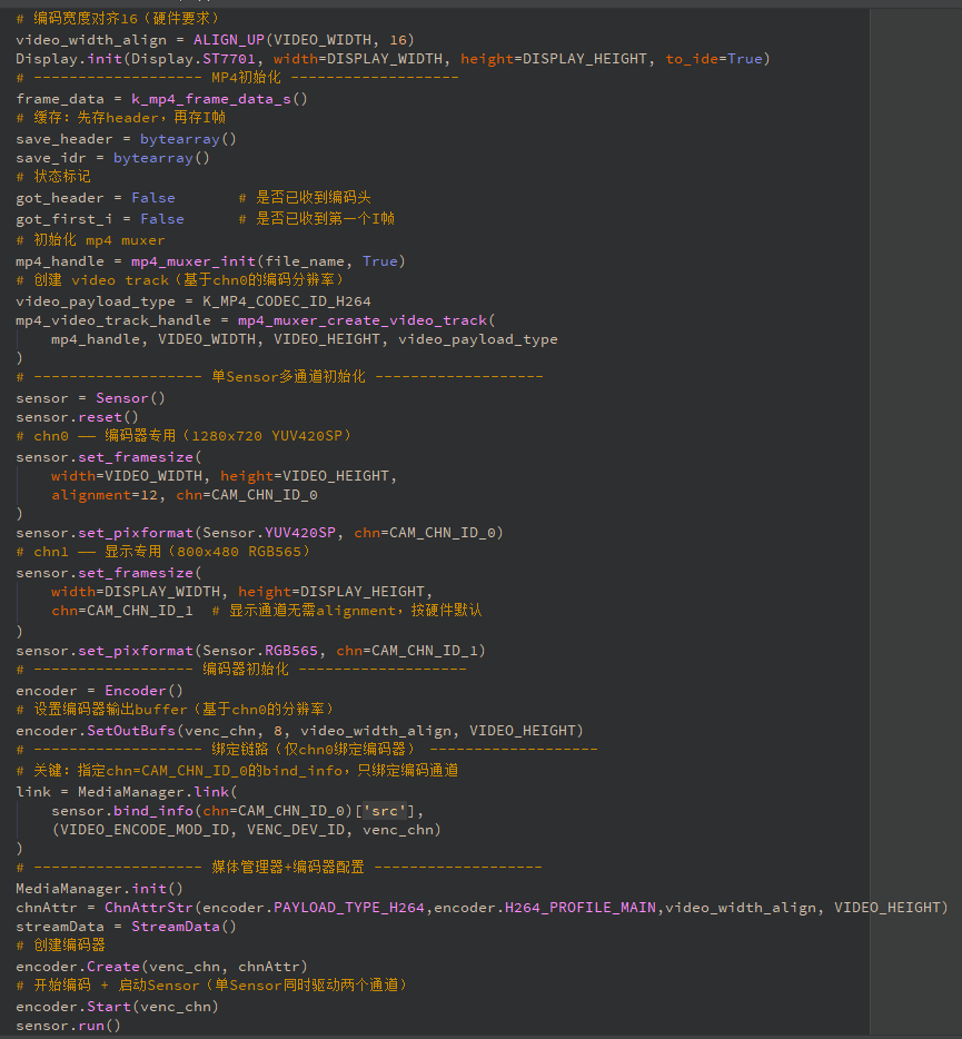

备注:双通道初始化代码如下

你好,请将编码器通道修改为通道 1:VENC_CHN_ID = VENC_CHN_ID_1。
原因:Display.init(Display.ST7701, width=DISPLAY_WIDTH, height=DISPLAY_HEIGHT, to_ide=True) 函数在初始化显示时,会默认占用编码器通道 0,用于 IDE 图传的 JPEG 编码,因此需要将编码器通道切换为通道 1 以避免冲突。后续版本会改成全部动态获取编码器可用通道来解决这一问题。

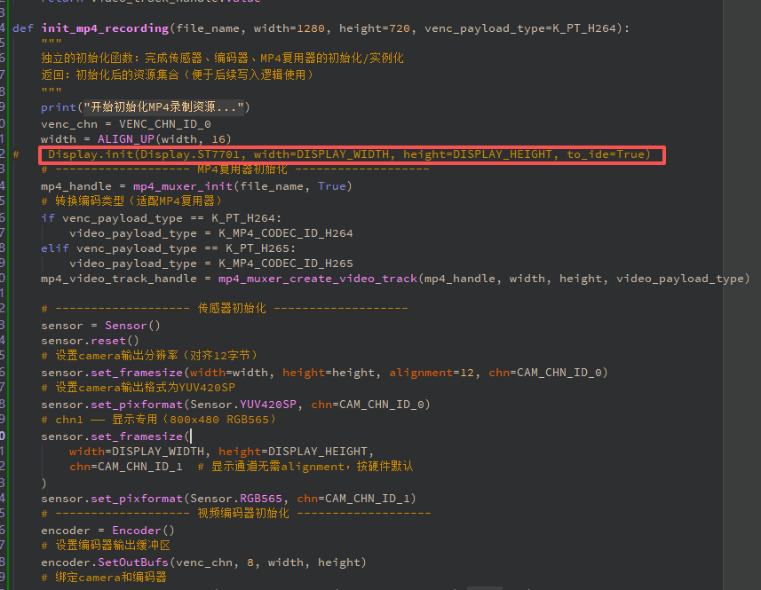

发现了新的情况:
如果加上Display初始化,则会读数据流卡住,如注释该行,则可以正常写入mp4
这是什么原因
