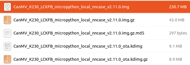

已经识别设备: 1-1且选定存储介质: SDCARD,并指定固件: path_to/CanMV_K230_LCKFB_micropython_local_nncase_v2.11.0.img,为什么报错
must be in .KDIMG format,以往使用K230 Flash tool的都是选择烧录.img并未有这种提示,还是说命令行传参设置不对
另编译产物中确实有kdimg,这个文件和.img什么区别,为什么比img小这么多

你好,这个是由于参数不正确导致的,建议使用GUI版本的工具。
kdimg是我们自定义的镜像格式
img是镜像dd的版本
