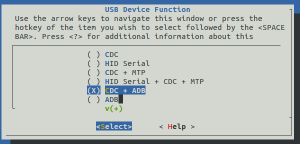

在menuconfig配置后 重新编译生成镜像并烧录 上电后使用不了该功能
01Studio K230
RtSmart-K230_01Studio_rtsmart_v0.7-0-g0946d74_nncase_v2.9.0
可以参考这个文档:https://www.kendryte.com/k230_canmv/zh/main/userguide/how_to_use_adb.html
看起来你是少配置了:
make rtsmart-menuconfig
找到对应的配置项
Components Configuration > Enable CherryUSB > Enable CherryUSB Device
选择打开功能
选择 CDC + ADB 或者 ADB
这些我都配置好了 还是用不了
拉新代码,按文档修改配置,确认编译烧录。 同事刚用过这个功能,或者你的adb环境是否有问题? 你也可以使用 UsbTreeView 查看,设备插入PC后显示的是什么?
如果确定配置都是正确,且UsbTreeView已经看到了adb了,但是adb devices还是没显示,那么可能是adb server有问题,尝试:adb kill-server , adb start-server,再adb devices
