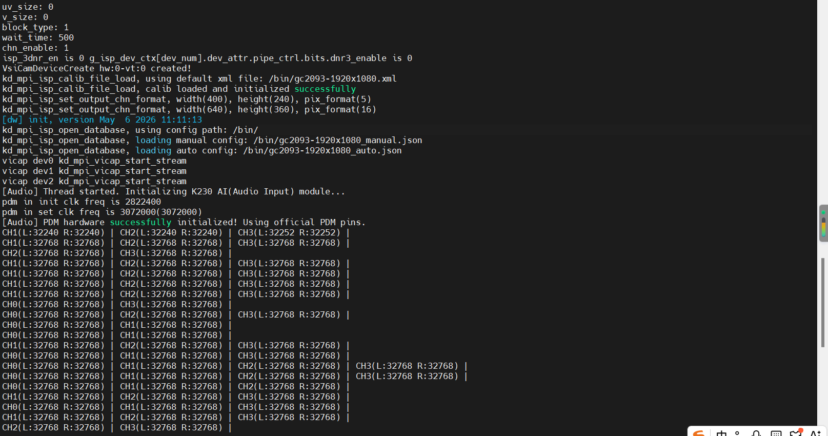

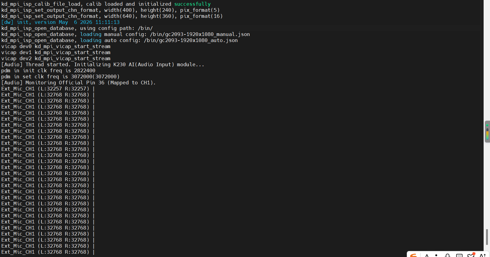

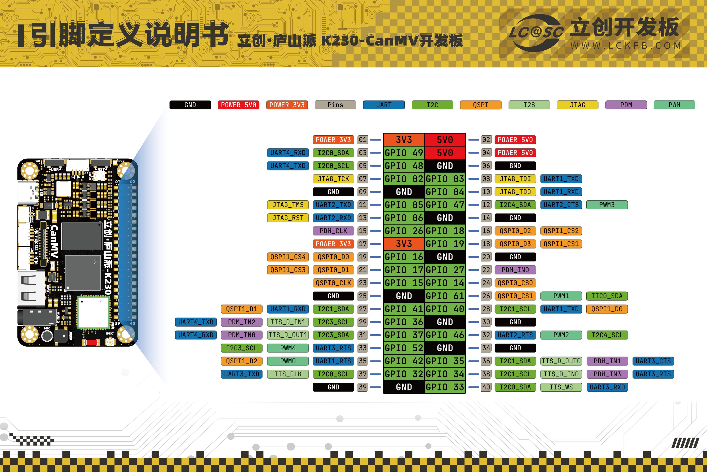

我想要用庐山派来连接六个麦克风组成阵列来采集数据,我使用的是可支持pdm的麦克风,我一开始是按照引脚定义表上哪里是支持PDM的我就怎么连,gpio-fpioa_20241024_114820.png但是后来发现好像跟摄像头的引脚冲突了,于是怎么使用fpioa来映射到其他空闲的脚,PDM_CLK连接的pin15,pdm_in1连接的pin33,pdm_in2连接的是pin29,pdm_in3连接的是pin35,但是当我连接好了之后是这样的705fa49c-702c-4fbd-8a35-19ac6221d844.png即使我只连接了一个麦克风也是这个问题,86863a55-1ebd-4ac3-9495-618defbd45c0.png,我不懂这是为啥呢,是因为这个庐山派三摄和六个麦克风不能同时开吗?我想请教一下各位大佬们
