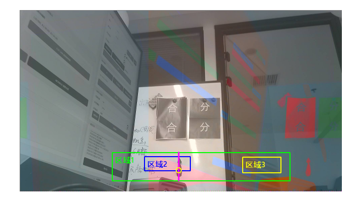

脱机后,使用串口指令让K230进行图像回传,现有两个问题:
1.回传的图片为灰色,彩色部分有偏移,但是使用IDE调试时回传就为彩色图片
2.第一次回传图片正常,但第二次回传时传回来的图片与第一次相同,第三次回传时传回来的是第二次请求时的图片
上面两个问题在IDE调试时均不存在。

你好,请问你怎么写的编码图片功能?
从显示通道拿 YUV420 帧,直接 compress() 成 JPEG,然后通过指令原样回传
什么版本的代码?
CanMV_K230_LCKFB_micropython_v1.3-rc-0-g3ffd03f_nncase_v2.9.0.img应该是这个
