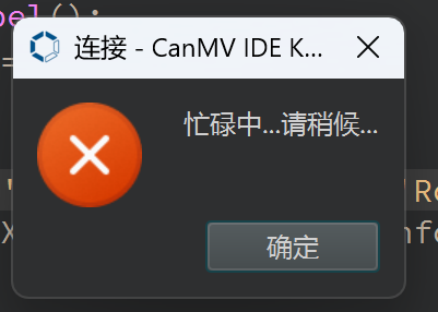

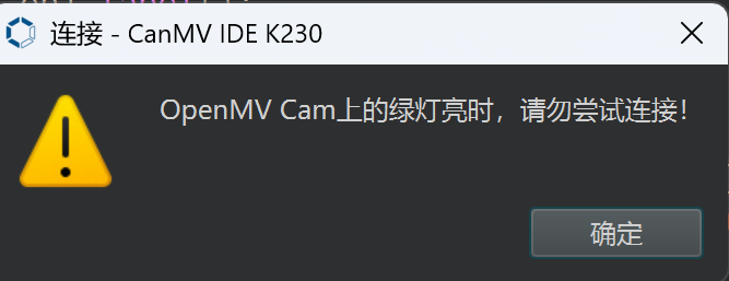

供电后,K230上正常显示红灯,但无法使用
CanMVIDE 使用时总是显示忙碌中,无法正常使用,怎么解决?
CanMV-K230-LP4 V3.0
CanMV-K230 4.0.7
其他信息
你好,请更新固件到最新的1.6或者daily build,然后关掉软件,打开任务管理器,杀死Canmv k230 ide
