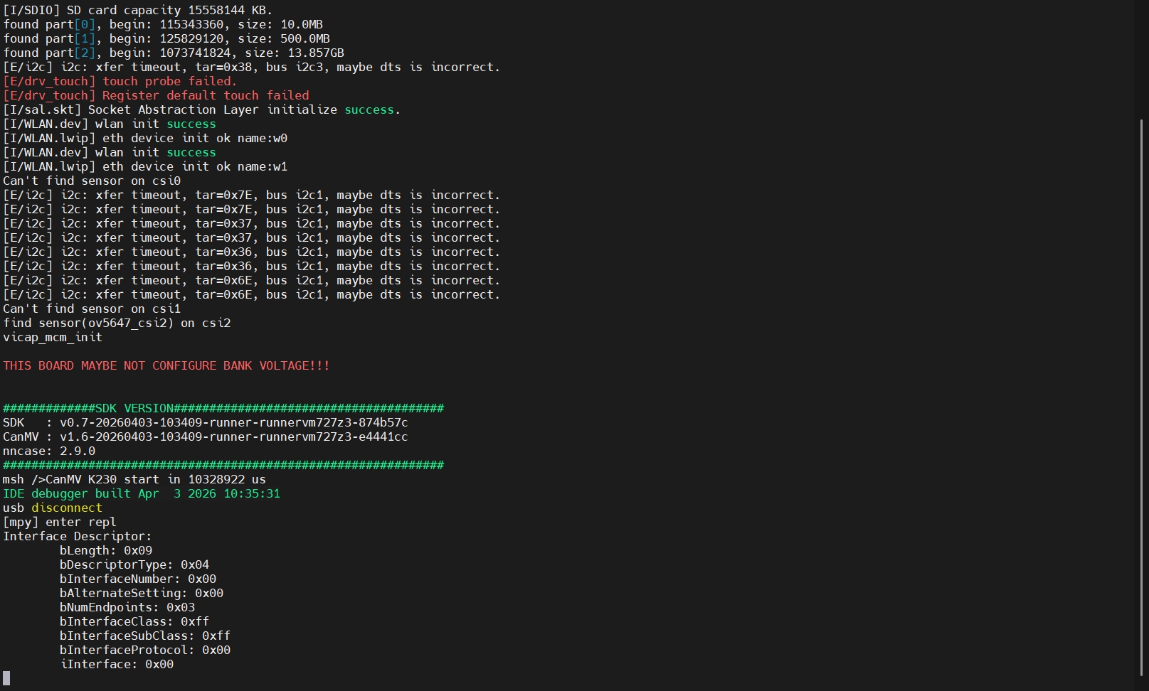

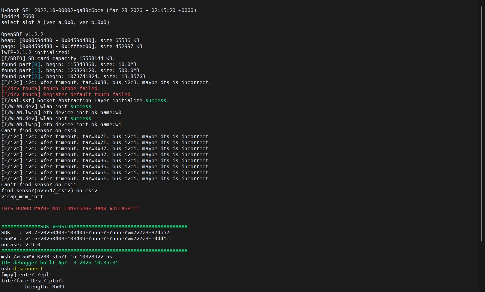

你好,方便发一下串口的日志吗?打开板子自带的2个串口,波特率115200,8N1,然后按一下复位,把串口日志发来看一下。
在第一次接上电脑短时间内提示usb无法识别,然后过一会就可以了,设备管理那里就有can mv的串行端口识别到了,两个serial一连上就可以识别到。
