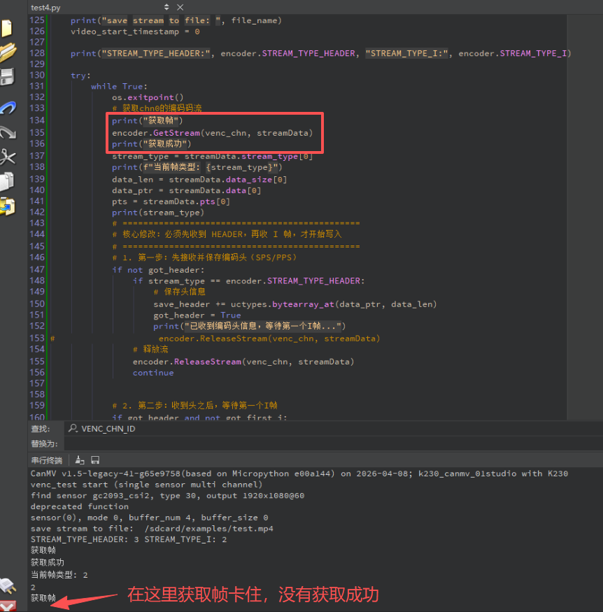

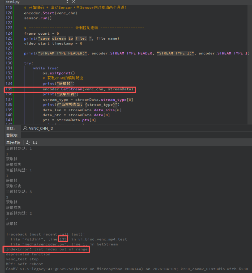

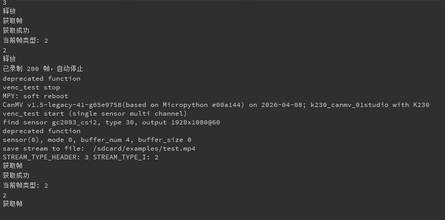

板子上电后第一次运行程序时可能出现两种情况:
1.可以正常录制200帧MP4程序停止;
2.录制过程中出现获取数据流list索引超限(encoder.GetStream(venc_chn, streamData)这句报错IndexError: list indexout of range)然后程序由于报错停止
无论第一次结果如果不重启板子直接第二次运行程序:
就会在获取数据流这行代码第一帧获取I帧被跳过,第2帧就卡住
具体代码:

1.上电+CanMV执行代码
2.可能出现两种情况:
a.正常写入200帧MP4并保存
b.(encoder.GetStream(venc_chn, streamData)报错IndexError: list indexout of range)
3.无论步骤2出现哪种情况,再次执行代码则会在循环获取帧时,第一帧为I帧被跳过,获取第二帧则会卡住
