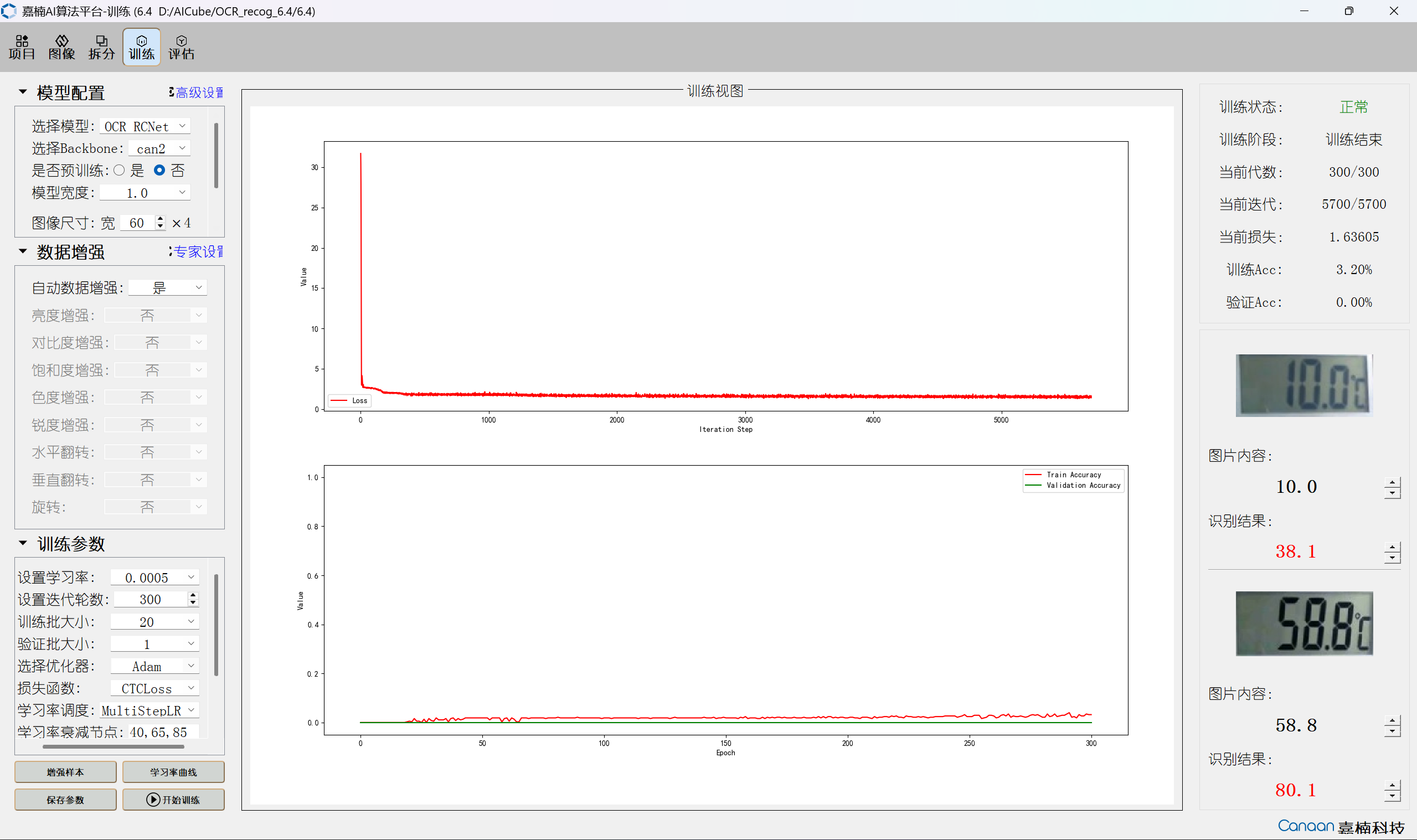

需要调一下参数
怎么调呢
这个没有固定的调法,不同数据有不同的适配参数,相同的参数在A数据集上可以在B数据集上就不行。你可以试试把预训练加上,然后把学习率调高一点。再者你得看看你的数据对不对,OCR识别的示例数据都是一个很窄的小条形数据,你要是搞一个很大分辨率的数据,估计也训不出来。
图像尺寸那里宽60×4,高2×32是什么,需要调整吗

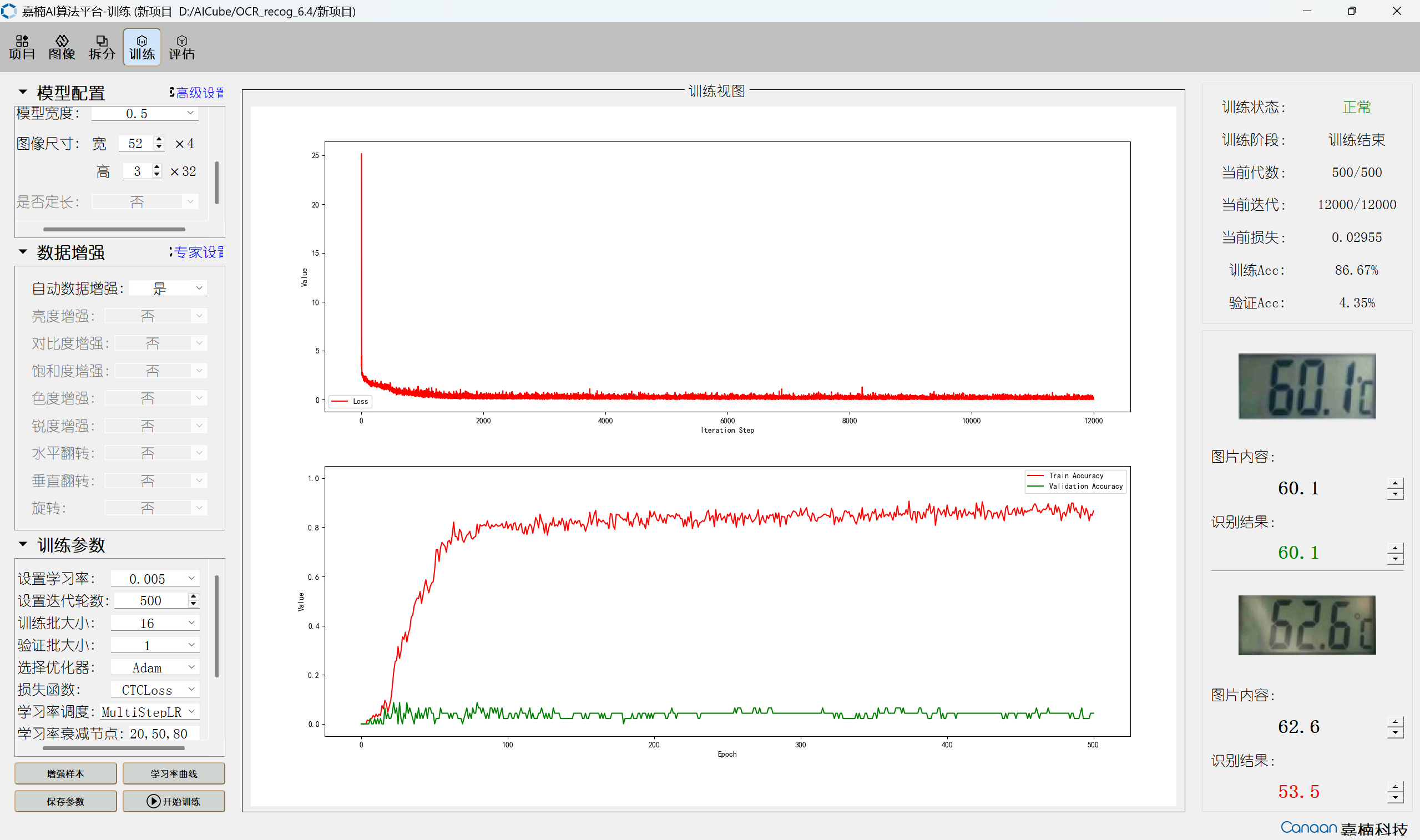

@Wy001 这是我跑的,467张图,是数据集太少了吗
评估页面有测试,看一下测试图片识别结果是少数字还是某些易混数字被识别错了
