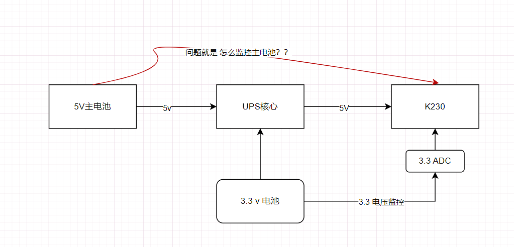

ADC3.3怎么监控一块5V 供电电池的电量
Viewed 115
以下是我们对于K230 制作的一套UPS 系统
对于电量读取有一些问题想要请教:
板子上存在ADC,但是最多可以监控3.3V 的电池电压,我们使用 UPS 电池通过针脚供电5V,有没有方法可以读取5V 电池信息来显示电量
01Studio CanMV K230
CanMV_K230_01Studio_micropython_v1.6-50-g297b646_nncase_v2.11.0
你好K230的adc最大量程为1.8V建议使用分压电路来测量
