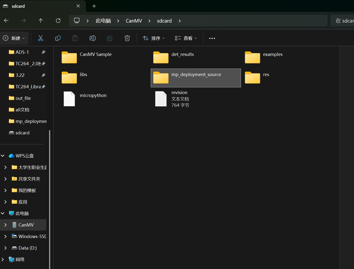

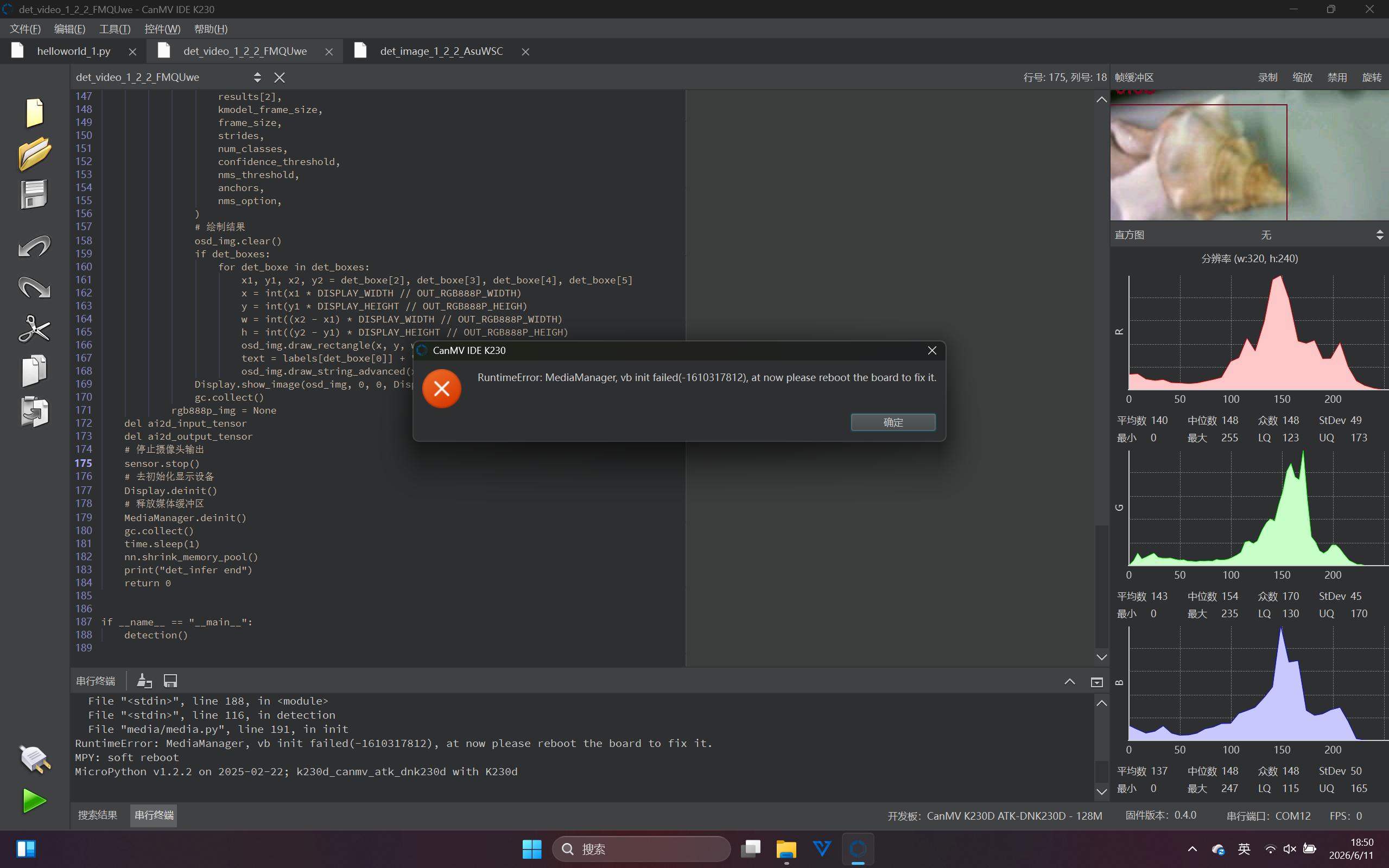

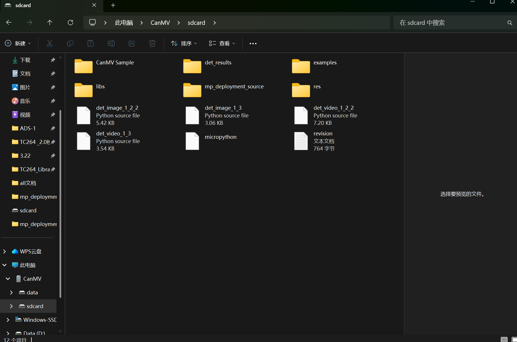

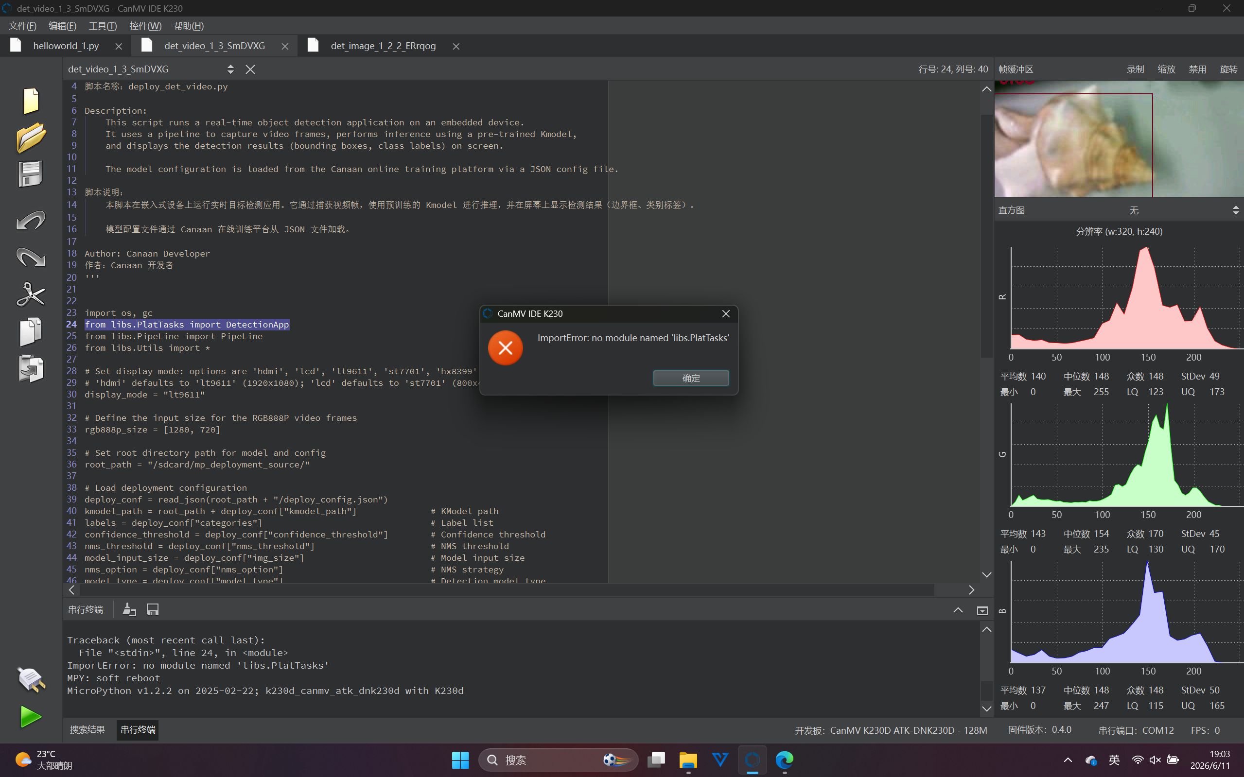

我在你们平台训练的模型,把压缩包下载然后解压,再复制到k230的499mb那个盘,如上图所示,但是运行里面的video的py文件会有不同程度的报错,我无法解决,求高手指教
atk_dnk_k230d-128m,固件0.4.0

烧录新的固件你的固件太旧了,https://kendryte-download.canaan-creative.com/developer/releases/canmv_k230_micropython/daily_build/
